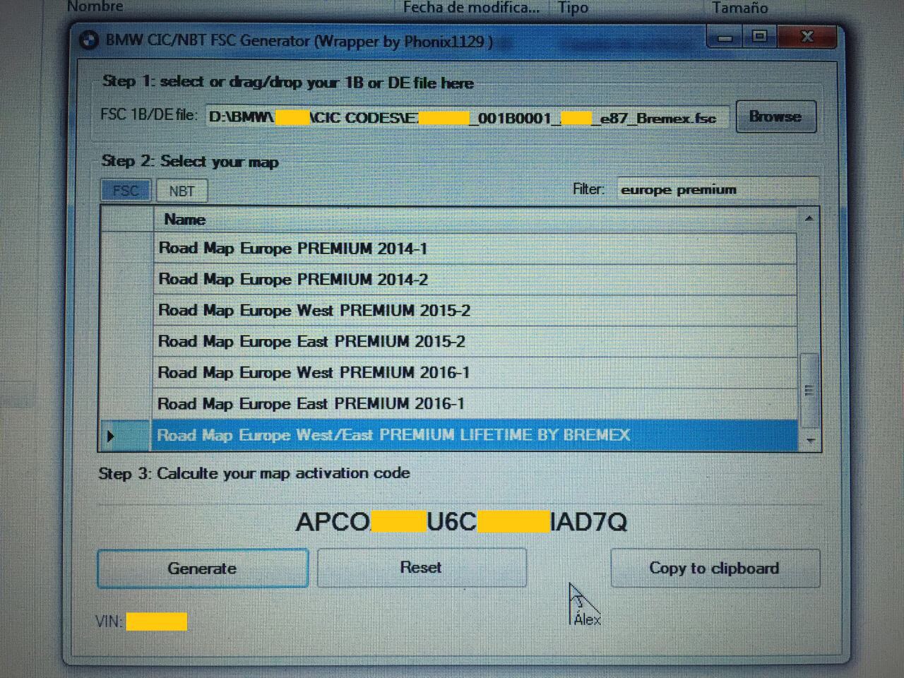

Conseguido!!
Códigos LifeTime = Código de por vida. Metes este y no te pide nunca más los códigos al actualizar los mapas.
LifeTime para el coche de mi mujer. Hay que modificar el SWID_FscShort del archivo Lookup.xml del Generador y en la cadena de los mapas que queramos conseguir el LifeTime poner "002800FF".
La cadena es esta:
</SgbmId>
<SgbmId id="NAVD_000004CE_255_002_060" SWID_FscShort="002800FF" name="Road Map Europe West/East PREMIUM LIVETIME BY BREMEX" supplier="NTQ" sop="01.03.2014" version="10_09" MapOrderNumberBMW="" MapOrderNumberMINI="" MapOrderNumberRR="" successorMapOrderNumberBMW="" successorMapOrderNumberMINI="" successorMapOrderNumberRR="">
<EcuVariant CompatibilityIdentifier="HU_CIC-HB" Format="CIC" />
<SwUpdate SwUpdateEntry=""/>
Concretamente en:
No lo he probado aún, pero ha de funcionar porque el programa me genera el mismo código LifeTime de un amigo que se lo dieron y ya lo tiene funcionando en su coche.
No me dedico a dar los códigos LifeTime a nadie, solo digo como la gente puede conseguirlo ellos mismos. No me los pidáis ya que no los daré, no hago negocio con esto. La gente tiene dos opciones, pedirlos al chino James por ejemplo o intentar conseguirlo por uno mismo como he hecho yo.
:guiño:

perdona mi ignorancia, pero donde esta este archivo??? en la carpeta que me he descargado no aparece por ningún sitio.
Una vez descomprimido, está en la carpeta "tools".
:guiño:

A ver si se me ha ido la pinza y he puesto el otro generador!!
Buscar "BMW_CIC_NBT_FSC_Generator" y descargarlo. El que digo tiene la carpeta "tools" y el programa es el que he puesto el pantallazo.
El otro generador, que no es el que he utilizado, sale un i8 de portada.
Si he puesto el "malo" mil perdones.
Estoy con el movil y no lo puedo ver.
:guiño:

Confirmado, mil perdones, el que puse no es el bueno!! Oño!!!!!

IMPORTANTE!!
Mientras trabajaba en la cadena de programación del fichero Lookup, hacía pruebas con el fichero fsc de mi amigo para ver si me devolvía el generador el mismo código que le habían dado a él y que funcionaba ya que ya lo había metido en el coche y tenía la cartografía funcionando, pero al principio no me daba el mismo código. Después de revisar y revisar la cadena de programación, llegamos al convencimiento de que el programa que tenía yo debía de tener algún problema y así fue. Este amigo me pasó otro generador (el mismo pero descargado de otro sitio) y este ya me devolvía el mismo código LifeTime que él puso en su coche, evidentemente utilizando su fichero fsc de su coche. A lo que voy, es posible que no os de el código LifeTime correcto, por lo tanto propongo que el primero que acepte pasarme su fichero fsc de su coche, le generaré el código LifeTime y lo publicaremos, colgando también su fichero fsc para que todo el mundo pueda generar el LifeTime con el fichero fsc que colgaremos para verificar que el código LifeTime que le genera es el mismo que publicaremos y posteriormente, teniendo la certeza de que lo genera bien, que cada uno se genere su LifeTime. Espero haberme explicado. Agradecimientos a mi amigo el gran Oupol, que sin su ayuda este hilo no estaría publicado.
IMPORTANTE II!!!!
Este sirve para actualizar a la 2016-1 LifeTime. Cuando la gente necesite sacar el código LifeTime para la 2016-2, hay que empezar de nuevo. O sea, conseguir el LookUp que genere el código normal para la 2016-2 y modificarlo para que nos devuelva el 2016-2 LifeTime.
:guiño:

Buenos dias!
Yo estoy esperando el cable para generar el archivo de essys.
Si hay alguien por barcelona que tenga el cable y puede quedar 2 minutos, te lo envio al momento.
Por otro lado para europe next 2016-1 (que es el mio) tendria que cambiar lo mismo?
Muchas gracias

Buenos dias!
Muchas gracias
En principio sí, cambiar lo mismo, pero copiando y pegando la cadena de programación del NEXT 2016-1 y no del PREMIUM y al meterlo, cruzar los dedos.
Tener en cuenta que estamos empezando con esto y comprobaremos que funciona haciendo pruebas.
:guiño:

La cadena ya la tengo y el generador me la reconoce. Solo me falta generar el codigo por essys y lo que no entiendo muy bien es la parte que hay que hacer por comandos. Cuando llegue cruzare los dedos.
Muchas gracias por la aclaracion y espero poder ayudarte si nadie lo ha hecho antes.
