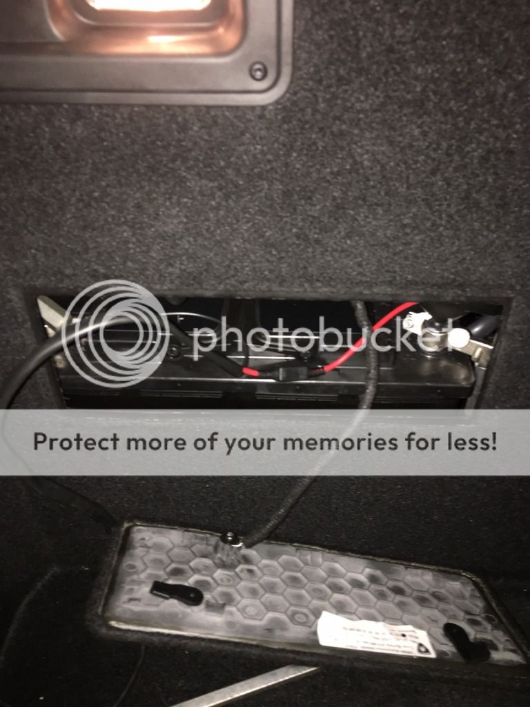

Yo he tenido que recurrir finalmente al cargador del LIDL (el más básico, que tan buenos resultados me ha dado siempre) para el Ventolera: aunque es de carga muy lenta, en 24 h ya estaba verde y se pasa solo a "mantenimiento", así que se queda conectado (es una escandalera andar arrancándolo y sacándolo a la puerta para cargar) .
Lo único que me han recomendado desde Lambo es que conecte las pinzas a los polos con el cargador ya enchufado a la red (en las instrucciones del chisme dice enchufar después, y yo soy obediente)
Por cierto que aún con extensor de polo positivo y negativo, ya se podian haber currado un pelin más la accesibilidad o incluso haber previsto cargar por la toma de mechero en el maletero, como el Aventador... (en la foto un Coupé...en mi coche el acceso es aún como un 30% más estrecho porque una chapa metálica superior tapa parte del acceso)
