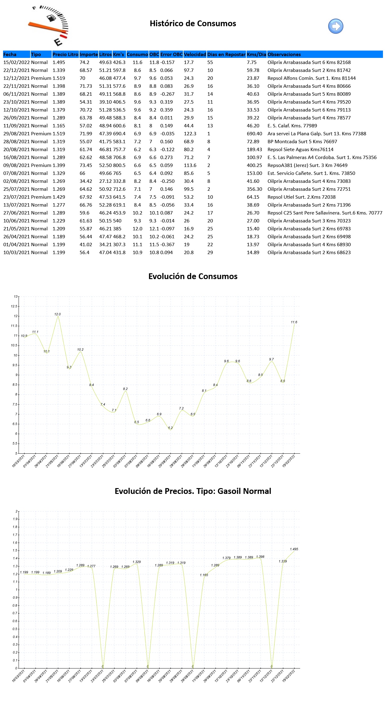

https://postimg.cc/Cz72qQbK
No consigo poner la imagen. Os dejo el enlace.
Viaje Ourense-Madrid-Valencia-Madrid-Ourense. Todo del tirón, con las paradas típicas de 10 minutos para ir al baño y coger agua.
Todo esto con 3 personas y maletero lleno de maletas. Con 40 grados de calor.
Es un 320d, pack m y ruedas doble medida.
La verdad es que me sorprendió tan poco consumo, la verdad.
La media de velocidad baja ya que al cruzar Madrid 2 veces baja muchísimo la media. Pero por autovía abierta casi continuo a 135/40.
Con un depósito lleno en la gasolinera de la A3 en Perales de Tajuña, llegue a Valencia y regrese a Ourense. A puntito de picar reserva (le quedarían con 30 km hasta que pitó reserva). Sobre 1200 km.
