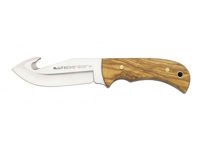

El Muela Pointer para mi es el mas operativo de los que tengo
Luego tengo un Joker grande, creo que el bowie, para remate.
Y otro muy util es este Muela para despellejar y hacer chicha.

El Pointer es muy guapo.
Me encantaría pero dónde c**o voy yo con un cuchillón de esos. De chaval iba siempre con uno y a caballo, en el campo, pero esos tiempos quedaron atrás, muy desgraciadamente.
