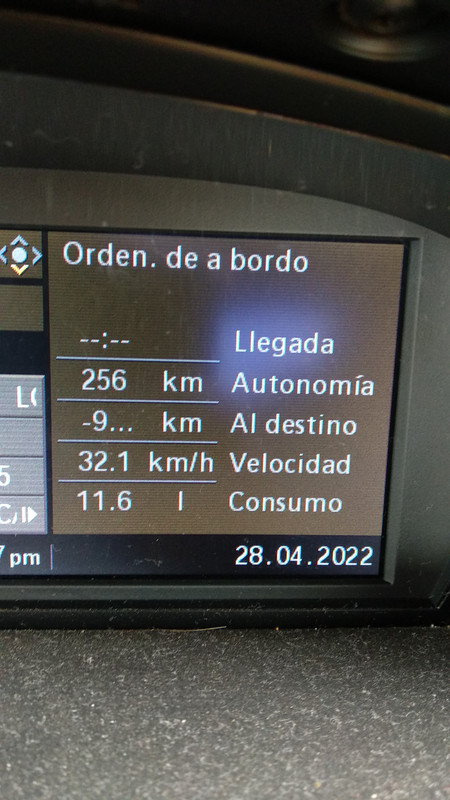

Dicen que una imagen vale más que mil palabras. Yo tengo un e92 325i, motor N53B30A, con electrónica a medida, digamos que es un 330i, con llantas en 19" y medida de 235 y 265, utilizándolo por población, pocas veces meto 4ª marcha y algunos km de autovía para ir al trabajo, pero no más de 3 o 4 km, con la sonda nox creo que sin funcionar ya que llevo los catalizadores nox suprimidos.
Ese consumo es sin pisarle, yendo a punta de gas, si le piso, pues un par de litros más suben fácilmente :)
