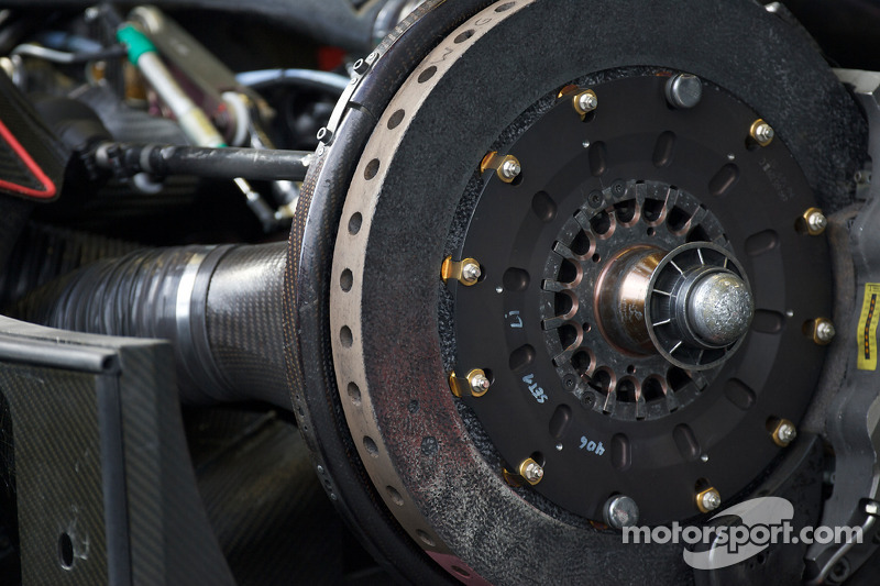

Recodar que son de carbono, no cabocerámicos. Conozco estos, creo que poco más:
LMP2, Muscle Milk RS Spyder
Indy Car
A4 DTM
171.218
183.303
Dicho eso, yo tendría un 8 GC o un M4 con discos carbocerámicos. Porque (aparte de cierto esnobismo técnico, por qué no: a otros les ofrecen cuero repujado de escroto de serpiente) es justo el enfoque que comenta @Gulf627...muy ocasionales situaciones de abuso en track days y, a sumar a sus ventajas y desde luego las últimas versiones (no en los primeros), perfecto tacto incluso en frío y más refinamiento (ahí no suena ni vibra nada).
Indy Car
A4 DTM
Desconocia que en DTM se usarán discos de carbono. Recuerdo que a Schwantz le sobredimensionaban los discos del palizón que le daba a los normales...de carbono.
