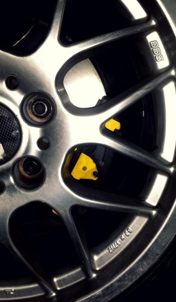

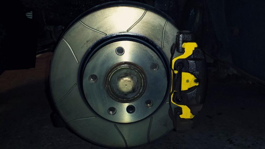

Aquí van las fotos de ayer:
El conjunto:
Una vez montados y todo purgado: ( se ve mojado por el limpia frenos)
Terminado:
Impresiones: Nada mas verlos montados se ve mas gordo ademas del detalle amarillo me gusta. Luego al salir del garaje se notaba mas duro el pedal, una sensación mas directa ademas que aun estando en rodaje frena casi el doble que las pastillas Brembo que tenia puestas, se nota que hay que presionar menos para que frene, no se si me explico, pero bueno aun le quedan rodaje, solo le he hecho 50 km desde ayer, cuando le pueda dar caña ya os contare mejor.
Por cierto son muy silenciosas, no hacen nada de ruido, aunque también le puse los protectores de goma que vienen con las pastillas, que van entre el pistón y las pastillas.
En suciedad aun no puedo opinar...
Un saludo !!!
