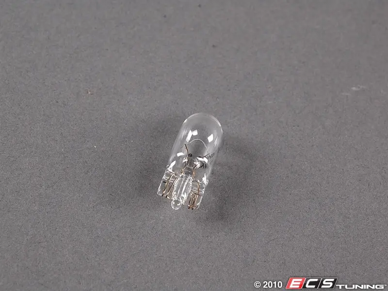

buenas, me e recojido el plafon del interior de mi e46 e ido a ponerle bombillas blancas y no funcionan en cambio meto las de origen (amarillas de toa la vida) y van sin problemas alguien sabe si es alguna bombilla en concreto o algo? la amarilla es t25 y las blancas t10 tiene algo que ver? gracias

Buenos días. Yo entiendo, por lo que dices, que estás colocando un tipo de bombillo que no es el que lleva. Tendrás que colocar las T20 en blancas. Saludos

¿Has probado a cambiarlas de posición? Me refiero a que si son led algunas no funcionan en las dos posiciones posibles.

las blancas las e probado de todas las posiciones y nada probare a meterle una t20 aver porque estass son t10 y nada

Normal que no enciendan, las T20 tienen otra medida para los contactos, son las que llevan en los intermitentes delanteros.
T20
T10
T25

entonces las t20 irian en los 3 uecos del plafon no?
