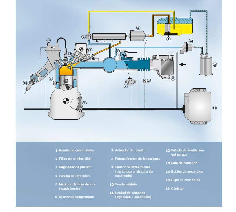

Más allá del factor económico, podemos encontrar consecuencias más graves para nuestro vehículo. Los automóviles actuales -desde 1971, más concretamente- tienen un sistema de evaporación más conocido como canister o filtro de carbón activo (también conocido en América como EVAP -sistema de control evaporativo de gases-), diseñado para evitar que los vapores del combustible salgan del tanque.
<img
Su funcionamiento es sencillo. Los vapores de los hidrocarburos acumulados en la parte superior del depósito de gasolina se evacuan hacia el canister a través de la válvula antivuelco, por el tubo, y llegan a la válvula de dos vías. Si la presión de los vapores es suficiente, una de las compuertas de la válvula se abre, los vapores penetran en el canister y el carbón activo retiene los vapores.
Si dañamos el filtro de carbón activo nos saltará el aviso de fallo de motor en el cuadro de instrumentos y, además, nuestro vehículo emitirá más gases contaminantes.
Cuando echamos más combustible del recomendado, lo que podríamos estar haciendo es echar el combustible crudo en un sistema destinado a absorber los vapores, lo que directamente se traduce en una avería y, por lo tanto, en un buen desembolso a la hora de acudir al taller, ya no solo por la sustitución de la pieza, sino también por las horas de mano de obra que requiere.
