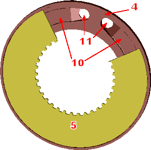

Los platos de presion van solidarios al cuerpo del diferencial.
Al girar el cuerpo del diferencial, que giran a razon de la fuerza que le llegue del motor, los platos de presion tambien giran, y con ellos arrastran los ejes de los satelites y planetarios.
Como puedes ver en el final del grafico que has puesto, "en recta" el eje del satelite ya esta subido por ambas rampas.
Al subir por ambas rampas los platos de presion ya se han expandido.
y por tanto ya esta todo mas apretado ahi dentro.
Tambien es verdad que uno de los platos se expande cuando la diferencia de las ruedas es notable. Pero solo uno, contra los dos juntos cuando hay par desde el motor.
No se si me sigues...
Bueno pues en mi autoblocante que el pobre es pequeñito con rampas poco talladas y demas... ante un deslizamiento de una rueda, la otra ni se inmuta.
Imagino que en un autblocante mejor hecho si actuara por una diferencia de giro entre dos ruedas, pero en el mio, en la practica NO. :-(

Dejo alguna foto de lo que comenta diego sobre los ejes de los satelites y las V
Aqui un esquema del despiece

Segun lo poco que he leido, la bomba no existe como tal son dos discos 4 y 5. Existe una reserva de aceite de silicona (que hace el acoplameinto viscoso) y este aceite esta aislado del aceite del diferencial. El deslizamiento del disco 5 sobre la tapa 6 hace que la silicona atraviese el 4-5 y empuje el numero 7.
Pero mejor no comento mas...porque he leido un poco mas y creo que realmente merece la pena que lo traduzca porque lo explica bastante bien y seguro que una vez traducido (a espaniol) podemos traducirlo a "cristiano" entre todos...;-)
428C
Gulf627;8272786 dijo:
Los autoblocantes viscosos ,"antiguos",no llevan bomba como bien dices, es el que lleva por ejemplo un delta integrale y los e-30 ix 4x4 y muchos coches 4x4 ,lo llevan central ,creo que en frio casi no bloquean, empiezan a hacerlo cuando calienta el aceite de silicona,mas o menos como nuestros ventiladores viscosos, de todas formas nunca he visto ninguno, asi que se dicho algo mal, excusenme.
