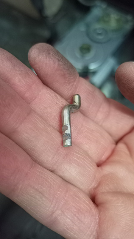

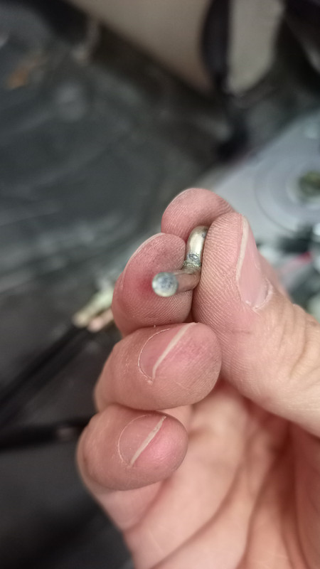

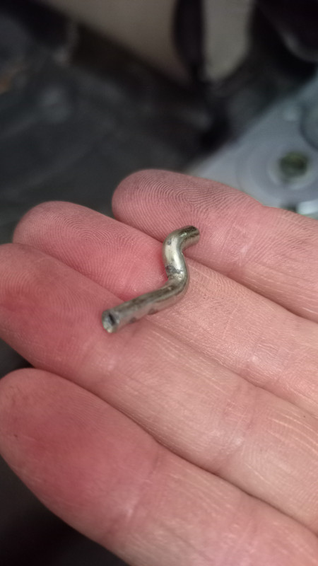

Pues ya he descubierto porque no cierra de un lado la capa de la capota, como podeis ver, se ha roto un cable.
Voy a intentar taladrar la pieza en foma de Z para ver si logro vaciarla del cable viejo, luego insertar el cable y crimparlo con algo para que quede fuerte.
Todo ello teniendo en cuenta que ahora el cable es un cm más corto, no sé yo como irá...
Por que he intentado separar la funda negra de las piezas finales para recortarla un cm, pero no he podido, debe estar unida de alguna forma.
Si teneis alguna sugerencia soy todo oidos.
Foto con el cierre cerrado, cable tensado
Foto con el cierre abierto, cable destensado, la pieza rota está encima del mecanismo.

Yo no me complicaría y cambiaría el cable completo.
El precio no está actualizado, pero no creo que sea mucho más.
carloscsc
E46 325 cabrio
27 Dic 2016
9.665
21.293
Manda coj*nes que hace poco compré los topes y tal... :facepalm:
48€ con portes en la web que compré hace poco
¿sabes si es la misma referencia para el cable derecho y el izquierdo?
a ver si va a variar la longitud...
Realmente no es muy caro, pero me da tremenda pereza intentar sacar todo el cable desde el asiento trasero, hasta el cofre...
Además de que no sé como de fácil o dificil será enganchar la punta del gatillo, porque apenas hay espacio para ver como para meter la mano ahí.
