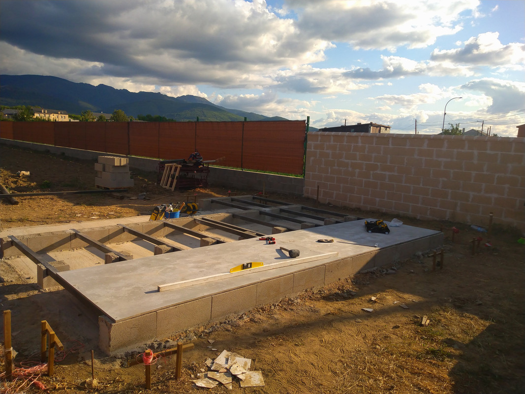

perdón por la intromisión, pero aprovecho para preguntar una "cosita" sobre una caseta de madera de unos 25 m2 que voy a poner en una finca.
que sistema de "cimientos" pondríais?
barajo 3 tipos.
1- Losa de hormigón, en principio es el mas práctico ya que sería hacerla y fijar la caseta encima, esa es la ventaja, los inconvenientes es que necesito preparar más el terreno y más trabajo de preparar el hormigon (no puedo meter camión, mallazo, etc.
2- forjado sanitario sobre bloques, sería hacer muretes de bloque en las zonas donde apoya la estructura de la caseta, ventajas: el material saldría más barato, crearía "camara" que evitaria humedades, tendría espacio para con posterioridad poder poner agua o saneamiento (no es la idea en principio, pero si hubiera posibilidad se haría en un futuro). Inconvenientes, me han dicho que el bloque absorbe mucha humedad y tendría que hacer una barrera contra ella.
3- simplemente poner unos "pilotes" (hecho de ladrillo o bloque) en varios puntos de apoyo (esquinas y centros) y dejarla elevada sobre el suelo tal cual, ventajas: el de mayor sencillez. Inconvenientes, soportar toda la estructur (unos 1500 kg) sobre unos 8-10 puntos de apoyo...

ya..ya... al final la opción elegida fue la 2... losa de hormigon sencilla, 1 bloque de altura , largueros de acero (sobre los bloques) y sobre los largueros de acero atornillada una plataforma de tableros de Viroc (una especie de aglomerado de madera con cemento) y la casa sobre esa plataforma elevada del suelo unos 25 cm... una obra de ingenieria "fina"...:whistle::whistle::whistle:
una foto del proceso de montaje
