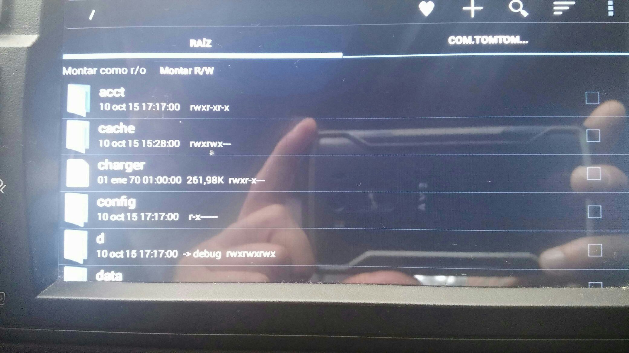

Por fin me atrevi a actualizar con la ROM pero no soy capaz de intalar TomTom.
He copiado las carpetas y el metadata pero ROOT EXPLORER no me muestra ninguna carpeta en el directorio raiz que se llame /Android
Así que la ruta que uso es:
/data/com.tomtom.iberia/Files/Files(+metadata)/resto de carpetas...
Así:
Es correcto?
Así:
Es correcto?
Ese data, no está dentro de /Android? si acaso prueba con ES explorador.
SI no prueba con la app PCV Startup Builder, donde puedes indicar la ruta del mapa

Ya. Funcionando....
He movido los archivos con el ES Explorer... Para hacer visible el archivo metadata, lo he renombrado quitandolole el punto (.) y una vez movido lo he vuelto a renombrar.
