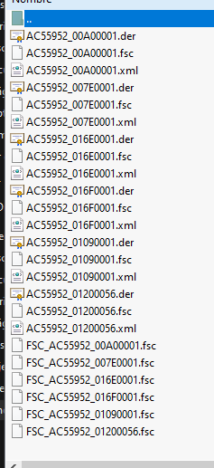

los FSC son
Hay una lista de todos los códigos FSC disponibles ID4:
006F - Satellitentuner
009C - BMW Apps
009E - iSpeech
009F - TTS
00A0 - Navigationssystem Professional ECE / US
00A1 - Navigationssystem Professional ASIA
00E5 - M Laptimer
00F0 - EVO ID4 Navigation
00F1 - Código de mapa para Europa (u otro país si es necesario)
Códigos FSC necesarios para NBT EVO ID5 / ID6:
009C - BMW Apps
009E - iSpeech
009F - TTS
00E5 - M Laptimer
016E - Speech NLU
016F - Speech TTS
0143 - Apple CarPlay
0120 - Mapa EVO ID5 para Europa como ejemplo (otro país, consulte la lista de mapas)
0170 - Protección de componentes (generalmente no es necesaria)
Tu que versión tenias antes de frasearlo
dicen que puedes volver atrás ósea hacer dongrader
Vuelva a flashear con E-Sys e inyecte OEM FSC
El E-Sys lo puedes descargar e instalar gratis
https://www.bmwfaq.org/threads/reeq...eries-e-sys-bmwai-psdzdata-27-01-2021.910256/
para eso necesitarías los psdzdata full
y por supuesto los OEM FSC
Te cuento un poco la situación
pregunte
- uno se ofreció a pasarme OEM te mande MP
- otro dice que su activación Carplay es diferente de las que hay y afirma que si podrías usar Carplay
- también me comentan que si llevas el coche al concesionario a hacerle una revisión y te lo actualizan el coche se quedaría con original de nuevo
Entonces si tu coche admite una actualización creo que es mas fácil actualizar
creo que lo puedes actualizar con E-Sys y los psdzdata full
Hans
27 Oct 2003
348
63
Tengo puesta MHD repro y no quería actualizar el coche , pero si borrar CarPlay
los FSC son
009C - BMW Apps
009E - iSpeech
009F - TTS
00E5 - M Laptimer
009C - BMW Apps
009E - iSpeech
009F - TTS
00E5 - M Laptimer
016E - Speech NLU
016F - Speech TTS
pregunte
No quería actualizar el coche dentro de lo posible, ya que tengo stage0+ Del GTS con MHD , me interesaría borrar el CarPlay y poner el oem

POR OTRO LADO TENGO TUS FSC OEM
POR SI LOS NECESITAS
LO TIENES
AQUI
Ya aproveche y pedí los míos por tenerlos mas que nada​
Me pide loguin para descargar los FSC Jose

Ojito con actualizar por cuenta propia, que sin estabilizador de corriente, por aqui hay mas de uno que se ha cargado modulos.
Y no hace falta flashear nada. Solo eliminar el FSC del Head Unit, hacerle CODE y ya está. Son 10 minutos. Pero si no se sabe nada acerca de Esys, ni como ver, meter o borrar FSC, mejor contactar con alguien que sepa.
Lo unico que se pierde, es el coding que se le ha hecho al Head Unit, pero una vez realizado el proceso, se le hace otra vez el coding que quieras y ya está.
Yo no incitaria a flashear asi como asi y menos sin saber nada del software Esys.
Si no tienes ni idea, tienes varias opciones.
1.- Vas al taller oficial, les dices lo que te pasa y que actualizando el software, te han dicho que se soluciona, y quieres poner el carplay original. Perderas la repro y todo el coding. Pero se puede volver a poner, hablalo con tu chiptuning, que a lo mejor, tambien te puede actualizar el software del coche él.
2.- Usas Esys, como he dicho. Busca como trabajar los FSC, borra el carplay y luego haz code al modulo. Después ya puedes comprar el original.
3.- Busca a alguien que sepa hacerlo, hay gente que te lo puede hacer, de aqui del foro, o habla con el patrocinador que se decica a ello, quizá, hasta te lo hacen en remoto.
Gracias Por la ayuda sistrax, voy a mirar si logro borrar el CarPlay con esys, pero necesito empaparme bien de como funciona y si no lo veo claro pasare al taller que lo hagan , como digo si no lo veo claro o no estoy preparado no lo haré
