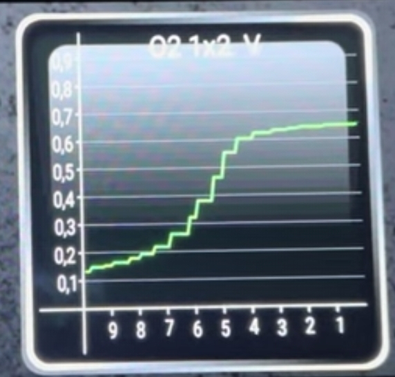

Esto es la medición de la Lambda según el Torque (coincide mucho con ISTA)
Repito que, tengo entendido que un buen funcionamiento es que el voltaje debe de variar constantemente (bajar y subir), no es lo que se aprecia en torque.
Mañana me llega la nueva, pero no quiero cambiar medio coche por gusto. Como ves esta gráfica??

Debe coincidir, se supone que recibe los mismos datos.
El voltaje debería variar continuamente y muy rapido, entorno a 0,45v. La gráfica tiene mala pinta, parece que la sonda va fatal.
Espero no equivocarme :guiño:
Edito: (entorno a los 0,45v. para dar medias muy cercanas a esos 0,45v, de esa forma el ajuste a largo sería 0 ó muy cercano a 0.)

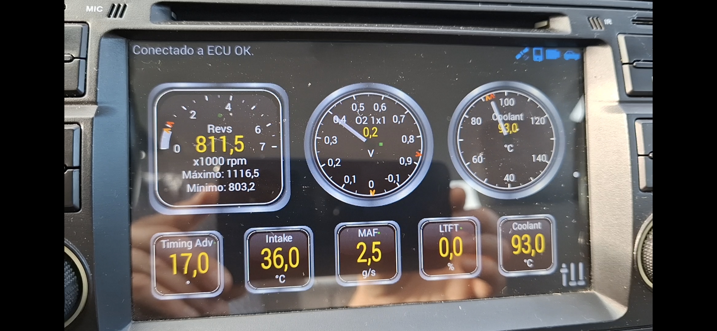

Después de 18km, y picar algo, he arrancado el coche, la temperatura estaba en 87° y he esperado a que coja unos grados más para grabar (mi termostato abre a 93°).
@segundojazz , mejor fijarse en los valores del voltaje aunque la aguja sea mas chula!
Valores con Torque al relenti M43
Ya he visto el vídeo. Sí, ese comportamiento es precisamente el que he leído siempre como correcto.
