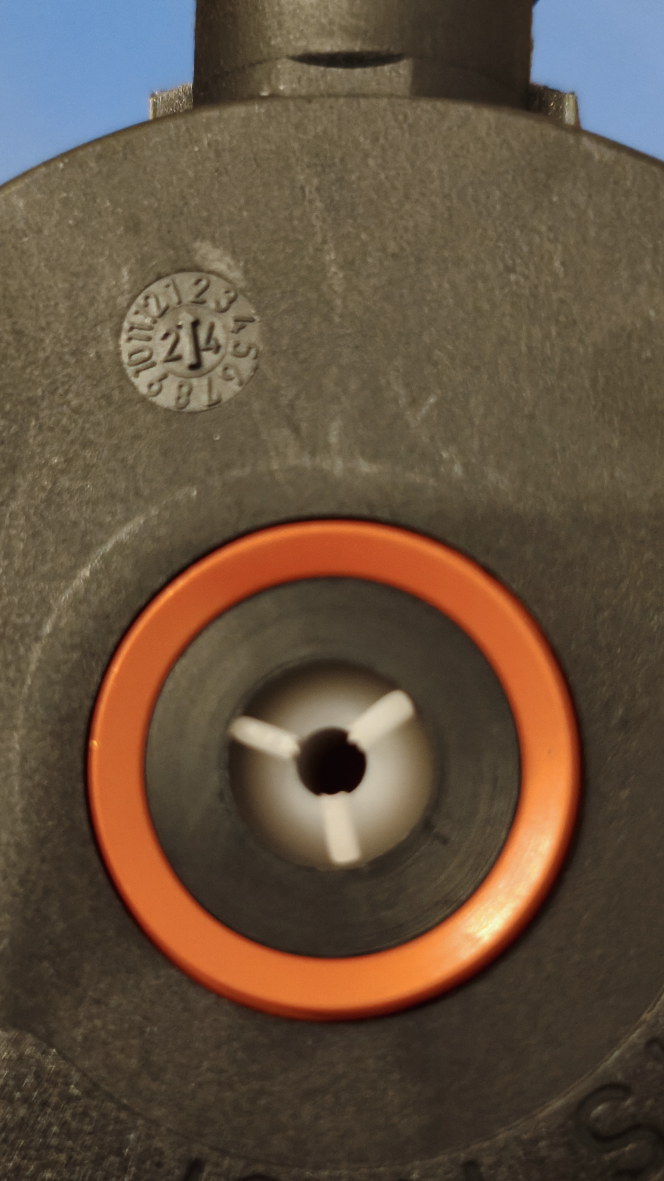

Ayer pasé por el conce, ya tengo la pcv nueva: 34,63 eu he pagado. La fecha de fabricación es razonable (miedo me daba que fuera de hace mas años) y lleva el logo de bmw en el centro ademas de venir en su bolsita cerrada con todas las pegatinas y referencias.
Este finde la cambio por la febi y salgo de dudas con lo de la ligera presion negativa o no al relentí

Ayer pasé por el conce, ya tengo la pcv nueva: 34,63 eu he pagado. La fecha de fabricación es razonable (miedo le daba que fuera de hace mas años) y lleva el logo de bmw en el centro ademas de venir en su bolsita cerrada con todas las pegatinas y referencias.
Genial :amo: . Cuando la cambie, ve poniendo datos, así voy mirando el mio, que ya le he puesto los medidores en el torque. :neng: :drink:
Por supuesto, y si necesitas comprar repuesto de la pcv, la del conce sin dudarlo!
