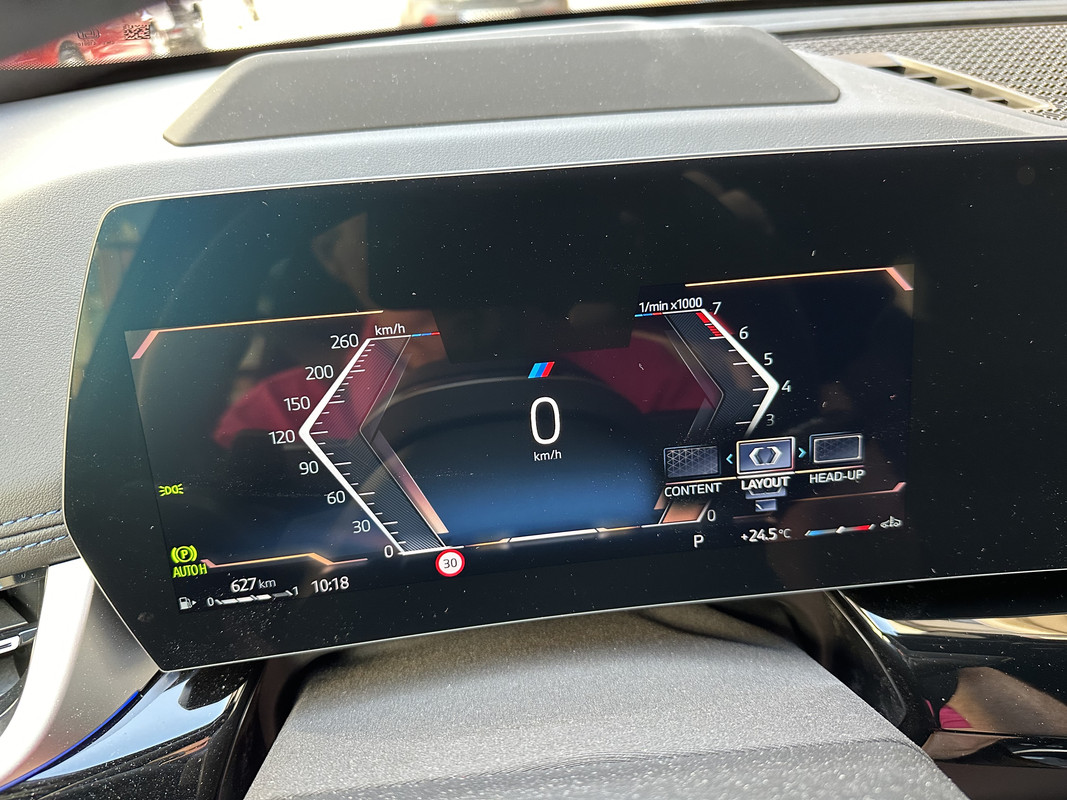

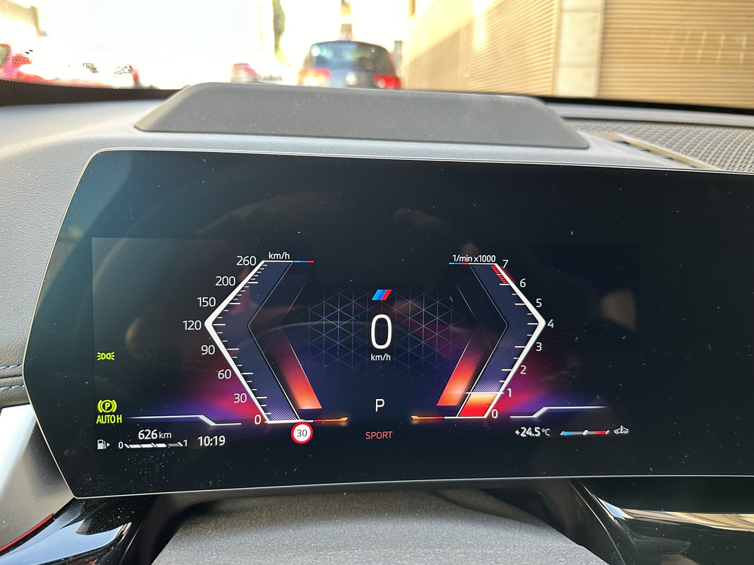

Hola Gus,
No hace falta que lo mires, ya te paso yo las fotos. No son muy buenas (las hice solo para mi), y no sé si las he pegado bien.
Ojo, las fotos son con ID9. En ID8 puede que se vean diferente o que no exista la opción.
La primera foto es el Personal (debajo de la velocidad central en dígitos no dice nada) y la segunda en Sport (lo pone debajo de la velocidad central). Las rpm solo pueden verse con el Layout estrecho (<0>), no en el ancho (<000>).

Jajaja, la segunda, si (pero es en Sport, no en Personal), debes practicar el colgar fotos :p
El tema es que a mi en Personal no me aparecen, como comentábais.

Disculpa Gus, no lo entiendo, ¿solo se ve la segunda foto? La primera foto son las rpm en Personal, la segunda las rpm en Sport.
Si, tienes razón, tengo que practicar más en subir fotos.
Gracias y Saludos.
Ah eso es. Solo se ve la segunda. La primera sale esto:

Las rpm en Modo Personal:
https://ibb.co/sCSm2X0

Hola,
He corregido los links de las fotos, por favor, ¿me podéis decir si ahora se ven bien?
Gracias.

Si!
Bueno pues resumo mi situación.
ID8 PHEv. No modo relax. Sólo arranque en Personal ( o en los modos "cosméticos" DA y expressive, que mecánicamente son los tres iguales)
No es posible ver rpm ni en cuadro ni HUD salvo en Sport.
172.521
189.290
Apunto que ahora que me fijo en las fotos, el layout del cuadro que utilizas en ellas es el "estrecho". Dudo que cambie el contenido por eso y muestre rpm (lo achaco más a que los PHEV no lo hacen) , pero probaré (yo lo llevo "ancho")
