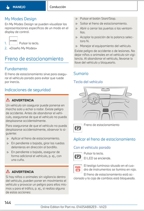

Disculpa, me ha fallado la memoria, la palabra exacta no era “Editor de Modos”, era “My Modes Design”, que si lo traducimos por “Diseño de My Modes” se parecen bastante.
Cuando estaba buscando documentación, encontré un pantallazo donde salía “My Modes Design”. No sé si lo guardo, lo tengo que buscar.
Pero lo que si he encontrado es lo que dice el Manual (que es bien poco). Adjunto el pantallazo del Manual (ID8):
Volviendo a la foto, en ID8, cuando en la pantalla central o multimedia aparecen los Modos (Personal, Sport, Efficient), a la izquierda de la pantalla sale una columna con dos o tres opciones. La de abajo de todo es “My Editor de Modos”.
En ID9 esta opción no existe.
Estoy intrigado en saber que hace el “My Modes Design”, pero ya imagino que hará muy poco o nada.

Hola @Gus,
No hace nada. :nose:
172.047
186.909
...salvo permitirte conmutar entre Modos, quería decir. Es como pulsar la tecla de la consola.
