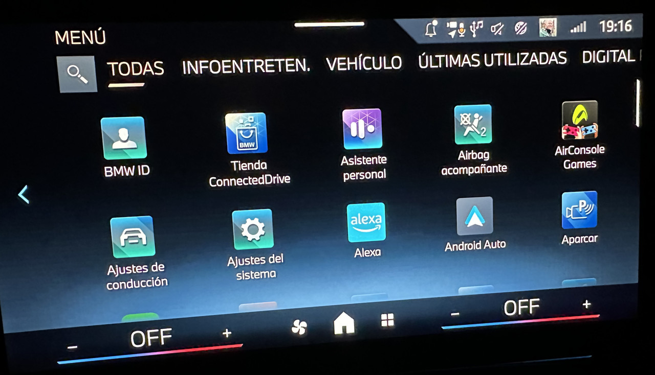

Hola,
Puede ser una cosa que varie entre tu Serie 1 y mi X1 U11, pero creo que ambos tienen la misma versión ID9.
Vas a la pantalla de las Apps y le das a “Ajustes de conducción”:

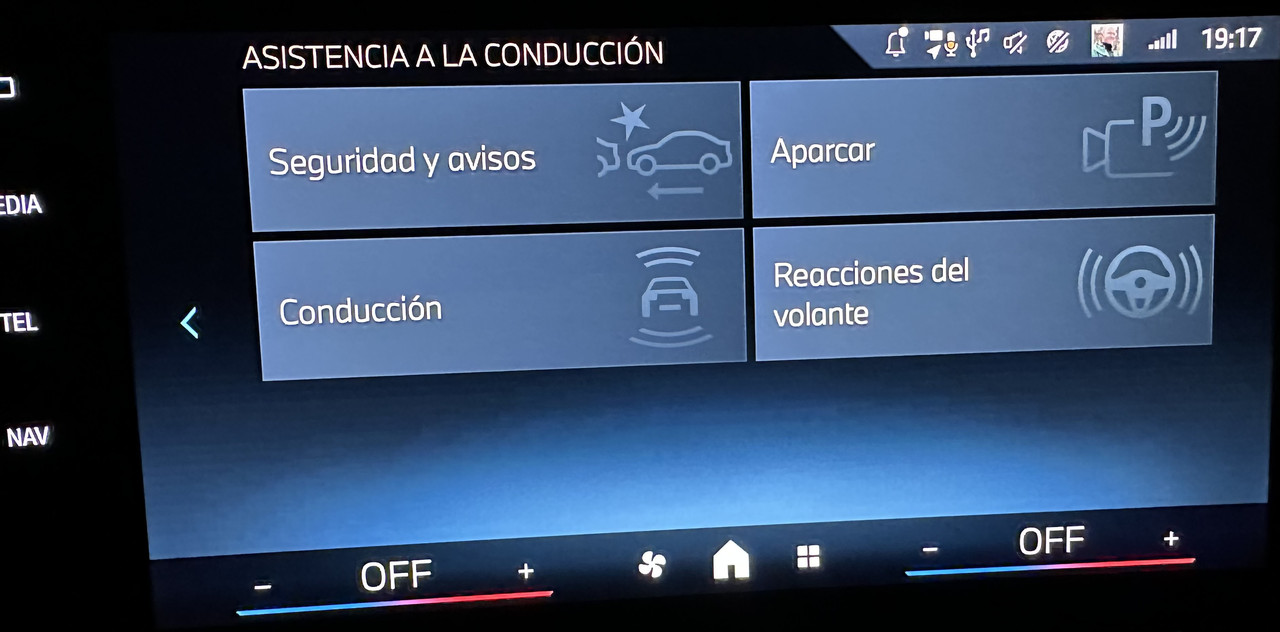

Dentro, verás la siguiente pantalla y le das a “Asistencia a la conducción”:

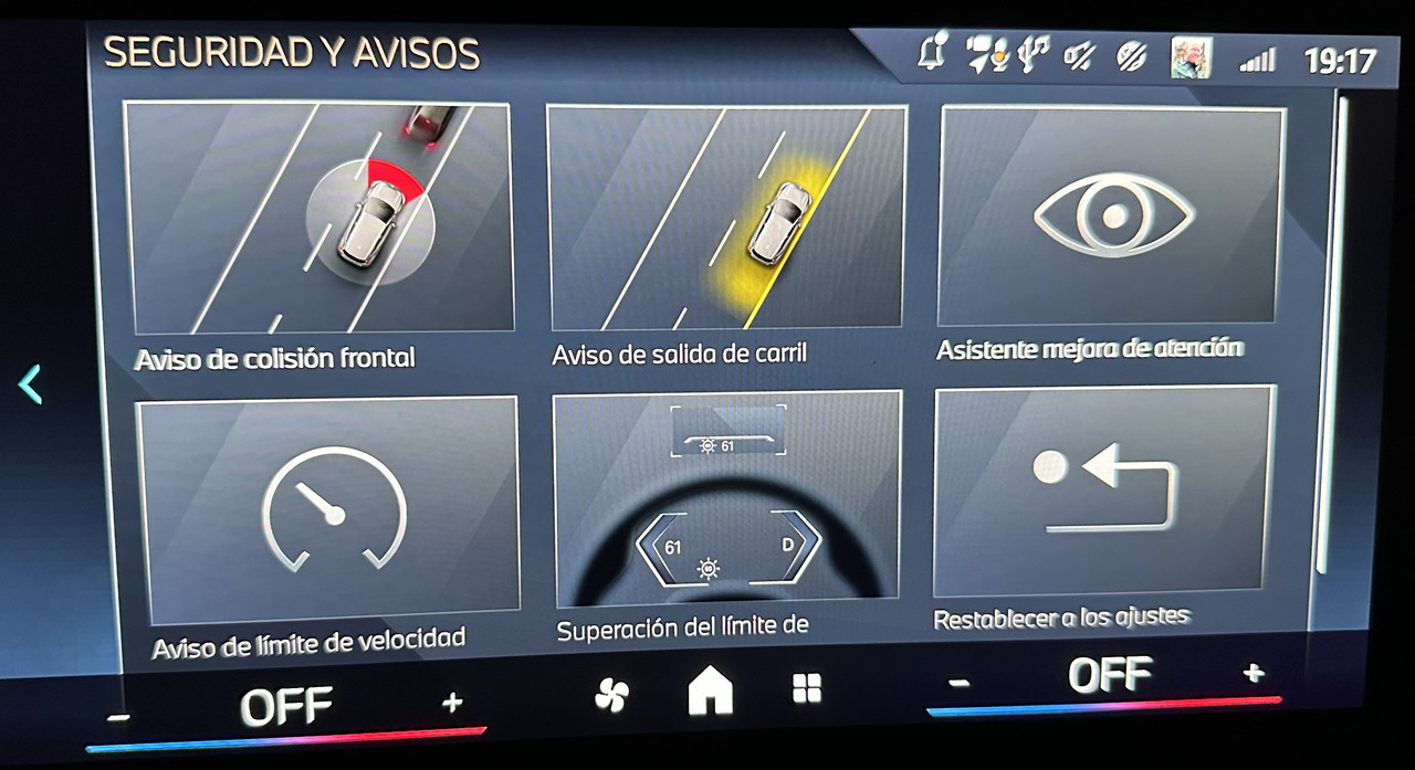

Verás la siguiente pantalla y le das a “Seguridad y avisos”:

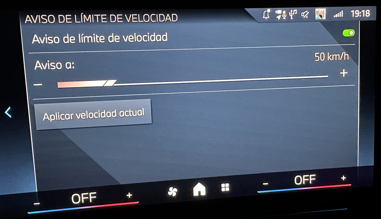

Aparecerá la siguiente pantalla y le das a “Aviso de límite de velocidad”:
Se abrirá la siguiente pantalla y puedes poner 180 km/h para que no pite nunca:
Entonces vuelves a la pantalla anterior y le das a “Superación del límite de velocidad”. Sale la siguiente pantalla. Puedes poner que NO avise NI pite, pero seguramente cuando pares y vuelvas a arrancar el coche se vuelven a activar y volverá a avisar y pitar, así que lo mejor es poner 180 km/h en la pantalla anterior de “Aviso de límite de velocidad” y así seguro que no te pita. Si 180 no es suficiente (jeje), pon 220 km/h .
Con todo esto ya no te tendría que pitar el coche.

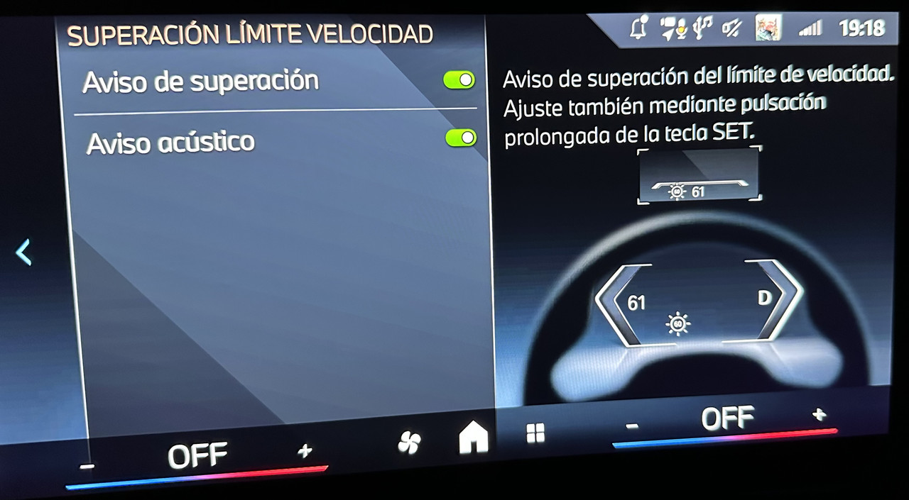

El aviso del limite de velocidad y la superación del limite de velocidad son dos cosas distintas, la primera la puedes desactivar permanentemente o fijar al valor que tu estimes conveniente, y la segunda te toca desactivarla cada vez que enciendes el coche porque es obligatoria por ley al iniciar la marcha.
Es una faena tener que dejar el boton set unos segundos cada vez que enciendes el coche pero hay que hacerlo si no quieres escuchar el dichoso aviso
nacho318
23 Dic 2006
144
35

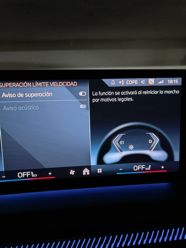

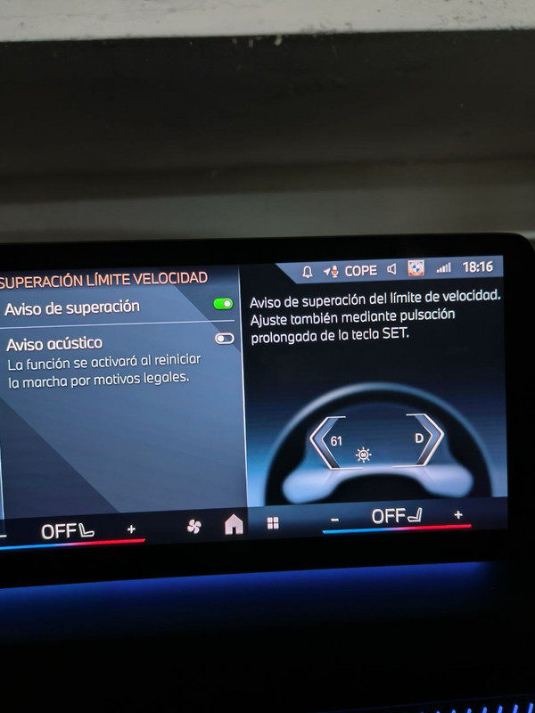

Alvaro,
Eso es exactamente lo que sucede. Además lo indica en la pantalla. Adjunto una fotos para que se vea el aviso legal
Tendremos que esperar a hacerlo por coding cuando se pueda, porque todavía nadie ha podido codificar nada. Por lo menos eso me han dicho en varfios sitios que he preguntado.
No se porqué BMW es tan estricto con esto, porque en los MB se puede desactivar por completo.
Un Saludo.

David,
Hice esos mismo pasos y nada. En la fotos que he puesto indica claramente que se activa cada vez que arranques e inicies la marcha, asi que ajo y agua.
Nacho

David,
Nacho
Con la legislación hemos topado, esto ya excede a las posibilidades técnicas.
Y va a más.

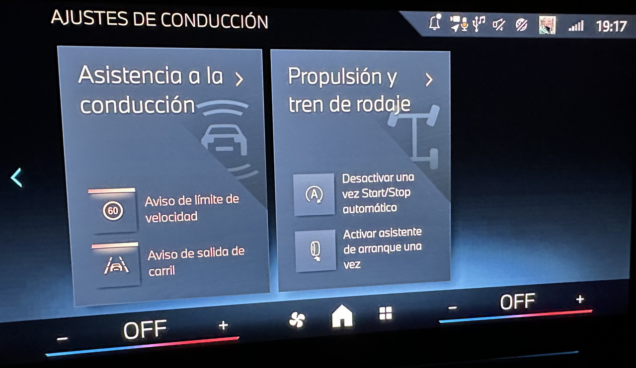

hola David, me estoy volviendo loco para quitar el star/stop, en un x2 U10, en teoría es el mismo SO que el tuyo no? A mi no me aparece la opción de "propulsión y tren de rodaje" no me sale nada de star stop
Hola,
¿Que X2 U10 tienes?
¿Combustión ICE, Mild Hybrid MHEV, eléctrico puro BEV?
Siendo un X2 U10 casi seguro que lleva ID9. ¿Se fabricó después de octubre de 2023?
Yo tengo un X1 sDrive 20i, Mild Hybrid, con ID9. Ahora tengo la versión 07/2025.51 pero con la versión 11/2024.30 ya me funcionaba el poder quitar el S&S.
¿Cual es la tuya? Lo puedes mirar en el App del móvil. Miras la pantalla donde sale la presión de los neumáticos. Le das a Remote Software Upgrade y te saldrá la versión.
Tengo Digital Premium, y tengo la opción de desactivar el Start & Stop (cada vez que arranco el coche) en todos los Modos excepto en Sport. Si no tienes Digital Premium hay cosas que cambian.
Ahora, vas al coche y abres la pantalla siguiente:
Si te fijas, en la parte superior hay una línia blanca, es un acceso rápido. Si arrastras hacia abajo se abrirá una ventana como esta:
Este es el aspecto en el Modo Sport:
El icono de Start & Stop esta desactivado.
Y este el aspecto en todos los demás Modos (Personal, Eficient, Relax, Expressive, Digital Art y Silent):
El icono de Start & Stop esta activo, es decir, si es posible quitar el Start & Stop en todos los Modos excepto en el Modo Sport.
Si le das a S&S se desconecta, pero esto lo tienes que hacer cada vez que arrancas el coche.
También puedes pulsar la tecla de la consola central donde aparece un coche y tres rayas horizontales y en la pantalla salen varias opciones y entre ellas puede que te salga la opción de apagar el S&S una vez.
Si a pesar de todo no te sale la posibilidad de desconectar el S&S por ningún lado, se comentó en el foro que en las unidades más recientes de X1/X2 ya no es posible desconectar el Start & Stop por cuestiones legales.
