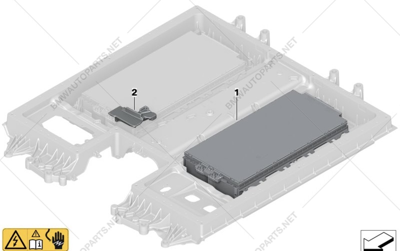

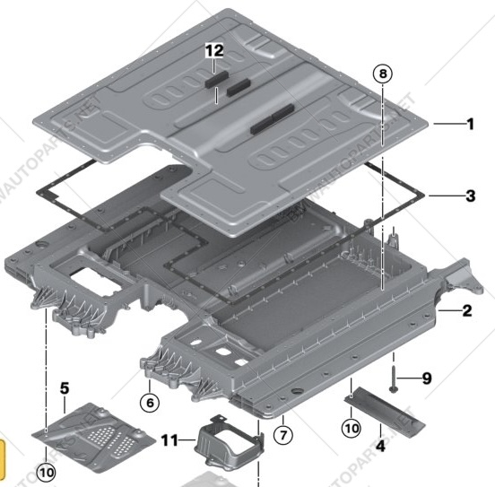

BATERIA DEL X1 x25e / x30e:
La bateria que vemos exteriormente tiene una forma curiosa (ver fotos). También se trata de un cofre o caja cerrada, de unos 1.426 mm de largo, 1.493 mm de ancho, y 173 mm de alto, y que en su interior contiene los módulos de baterias, pero en este caso solo contiene 2 módulos con las celdas de las baterias.
Dichos módulos estan colocadas de forma paralela al sentido de la marcha, uno a cada lado. Tienen una forma rectangular y son idénticos.
Cada módulo contiene 44 celdas de baterias, conectadas las 44 en serie.
En total, cada cofre contiene un total de 88 celdas de baterias.
*Foto. Despiece del cofre de baterias del X1 x25e / x30e.
Todo tiene código individual de forma que tanto el cofre, como la tapa, como los módulos se pueden adquirir y cambiar de forma individual.
La bateria es de Litio, esta formada por 2 módulos tal como hemos comentado, y en su conjunto tiene 14,2 kWh de capacidad neta. Equipa los X1 xDrive25e y xDrive30e.

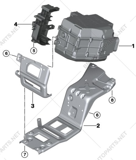

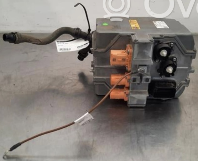

CCU UNIDAD DE CARGA X1 x25e / x30e:
La CCU o Unidad de Carga Combinada (Combined Charging Unit) como hemos dicho antes para simplificar es el transformador necesario para cargar las baterias.
En el caso de los X1 x25e y x30e híbridos existe una sola versión de CCU: la que acepta un máximo de 7,4 kW (CCU74K).
*Foto.
La CCU74K esta fabricada por Delta Energy Systems en Thailandia.
Família 61 44:

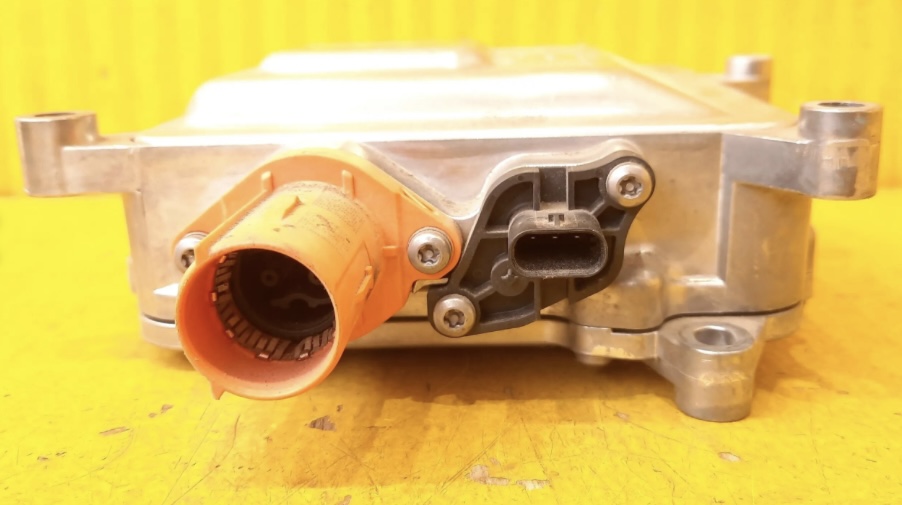

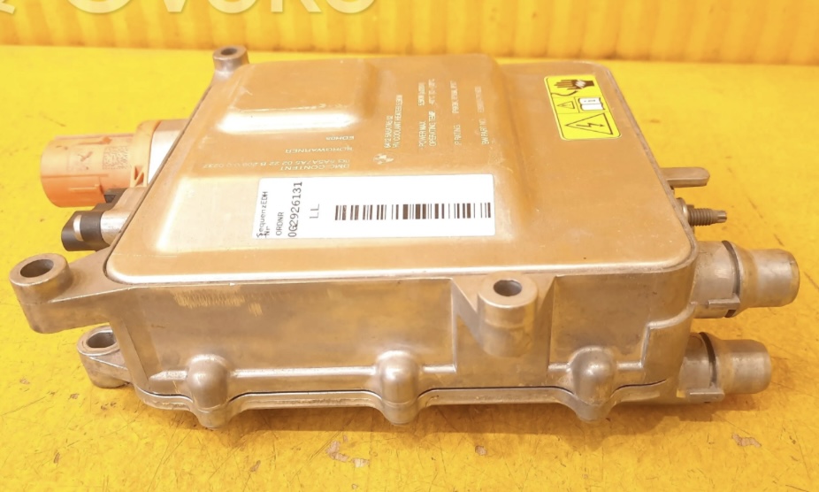

CALENTADOR DE BATERIA X1 x25e / x30e:
Como hemos comentado, para que las baterias no pierdan capacidad en ambientes frios o muy frios, todos los X1 x25e y x30e de serie también equipan calentadores de baterias (Electric Auxiliary Heater), aunque diferentes de los utilizados por los iX1 y iX2.
*Foto.
Família 64 12:

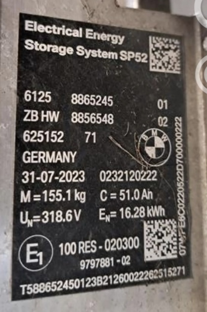

Família 61 27:
- 8 834 032 Carcasa o tapa superior de la bateria
- 9 797 871 Carcasa o cofre inferior
- 8 865 398 Módulo individual de celdas de baterias, 2 unidades por vehículo
Electrical Energy Storage System (EESS) SP52
- 61 25 8 865 245 ZB HW 8856548-02 Germany
- 31/07/2023 625152-78
- M=155,1 kg C=51,0 Ah Un=318,6V En=16,28 kWh.

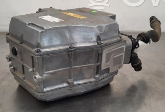

*Foto.
Família 61 44:
- 5 A8F EF0 7,4 kW 2023/05/31
- 5 B32 BC9 7,4 kW 2023/06/30
- 5 B35 618 7,4 kW 2023/10/31
- 5 B34 C12 7,4 kW 2024/02/29
- 5 B40 F81 7,4 kW 2024/06/30
- 5 B56 5B1 7,4 kW 2025/02/28 vigente
- 5 B32 BC9-01 Thailandia
- 18/07/2023 Delta Energy Systems
- S/N 23B1992D0390
- EAP00500319D2-D2
- 5 B56 5B1

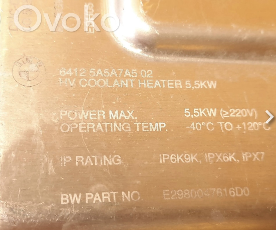

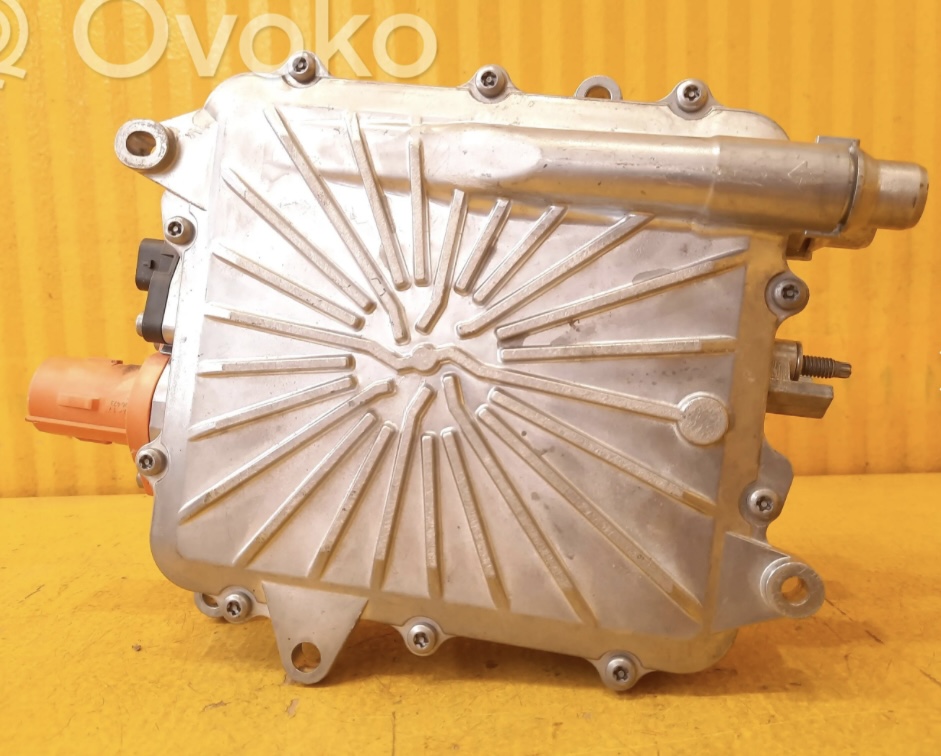

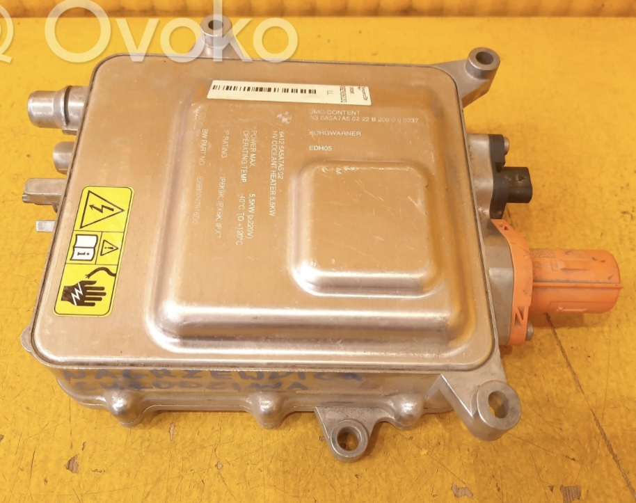

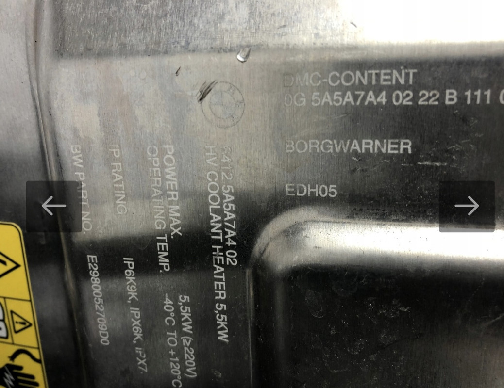

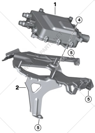

*Foto.
Família 64 12:
- 5 A5A 7A5 2023/02/28
- 5 A81 B25 2023/06/30
- 5 A8D A09 2024/06/30
- 5 B51 867 vigente
- 64 12 5 A5A 7A5-02
- 64 12 5 B51 867
- Borgwarner EDH05
- Power Max 5,5 kW (igual o superior a 220 V) Operating Temperature -40 grados a +120 grados centígrados
- IP rating IP6K9K IPX6K IPX7
- BMW P/N E2980047616D0
