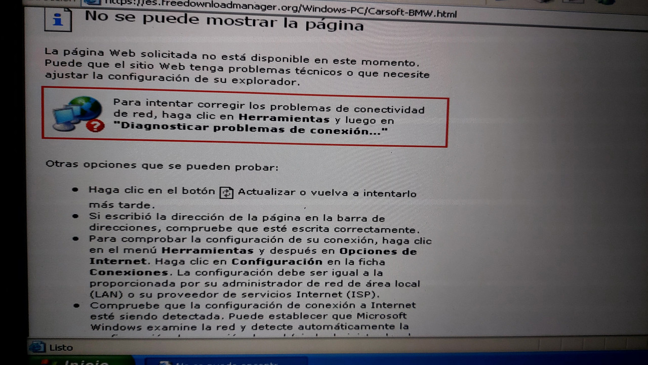

Bueno pues un rollo todo lo que hay escrito sobre esto. Me ha llegado el paquete y el cd cuando intento descargar el software me lo detecta el lector windows 11 y me aparece este mensje
Intento entrar desde windows xp version 32bits a internet para descargármelo directamente y no hay manera me aparece esto: Desconectando firevall lo.mismo.
Mirando veo que si quieres solventarlo hay que hacer esto otro:
https://www.redeszone.net/tutoriales/redes-cable/no-tengo-internet-maquina-virtual/
Con esto lo que quiero decir es que no hagas mucho caso a todo lo que hay escrito por ahí. Ya que hay mucho guru que explica paso por paso lo que hay que hacer "virtualbox, que si cable,windows xp etc etc.." pero de oídas ... Hay un montón de incompatibilidades .
Voy a intentar solucionarlo si no, pc de segundamano ...

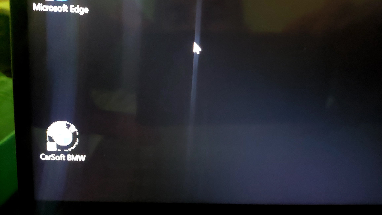

He instalado carsoft desde la Red no cd pero se me ha instalado en Windows 11

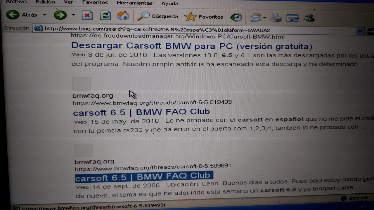

He logrado entrar a Internet solo con Bing y en el buscador aparece lo que estás buscando
Pero una vez quieres entrar no se puede aparece esto.
Aparte el Windows xp no tiene los drives de usb no aparecen ni me los detecta saltan en El 11.
Bastante complicado todo esto.

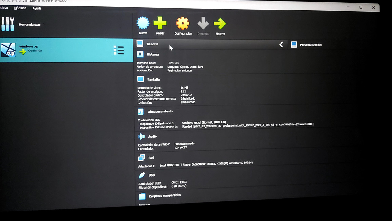

Resulta que esta tan obsoleto que pones Google com y si aparece lo que quieres buscar pero si le das nada. Me pasa calcado exactamente a lo de este video
Explica que hay que descargar Firefox 32bits en la maquina real y luego pasarlo a la virtual.
Pero el problema que tengo es que en carpeta descargas en la maquina real si aparece lo que he descargado. Pero en la máquina virtual en compartir carpetas le doy a descargas y no aparece, pero es que tampoco aparece nada nada del escritorio etc... Solo aparecen Windows xp y la imagen iso pero creo que porque los comprirmi con el winrar .
Tengo que comprimir Firefox para pasarlo a virtualbox ??
El problema es que nada más arrancar xp me dice que hay que instalar unos drivers del usb pero no se puede conectar a Internet y tampoco puedo poner nada por usb porque tampoco tengo, asi que lo único que queda es poner Firefox 32bits que parece aun funciona en xp . Como digo desde virtualbox en compartir carpetas solo me aparecen los 2 archivos comprimidos "la imagen iso y el programa xp. Alguna idea??
El problema es que el navegador no soporta TLS 1.2/3 por eso no cargan... Pero bueno. Fijate que carpeta estas selecionando a la hora de configurar las carpetas compartidas. A ver si vas a tener varias carpetas "descargas".
