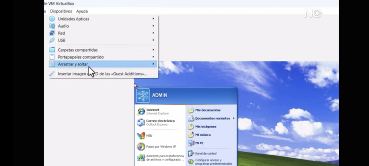

Hiciste el tema de instalar el CD ese que aparece sobre el minuto 8?

Mi virtualbox es diferente a ese No.me sale lo de dispositivos. Archivo, maquina y ayuda . Nada más
Antes de lo del CD . Si se ha hecho bien xp te avisa que hay unos drivers por instalar y a mi no me sale nada .
He puesto Firefox en una carpeta y ahora si aparece en descargas de la máquina virtual pero parece que algo no está bien porque no me aparece el aviso de los drivers.
Como digo a mi no me aparece lo de dispositivos. Tenia virtualbox 7.0 y ahora he bajado el 6.1 que es el que tiene pero veo que no es igual.

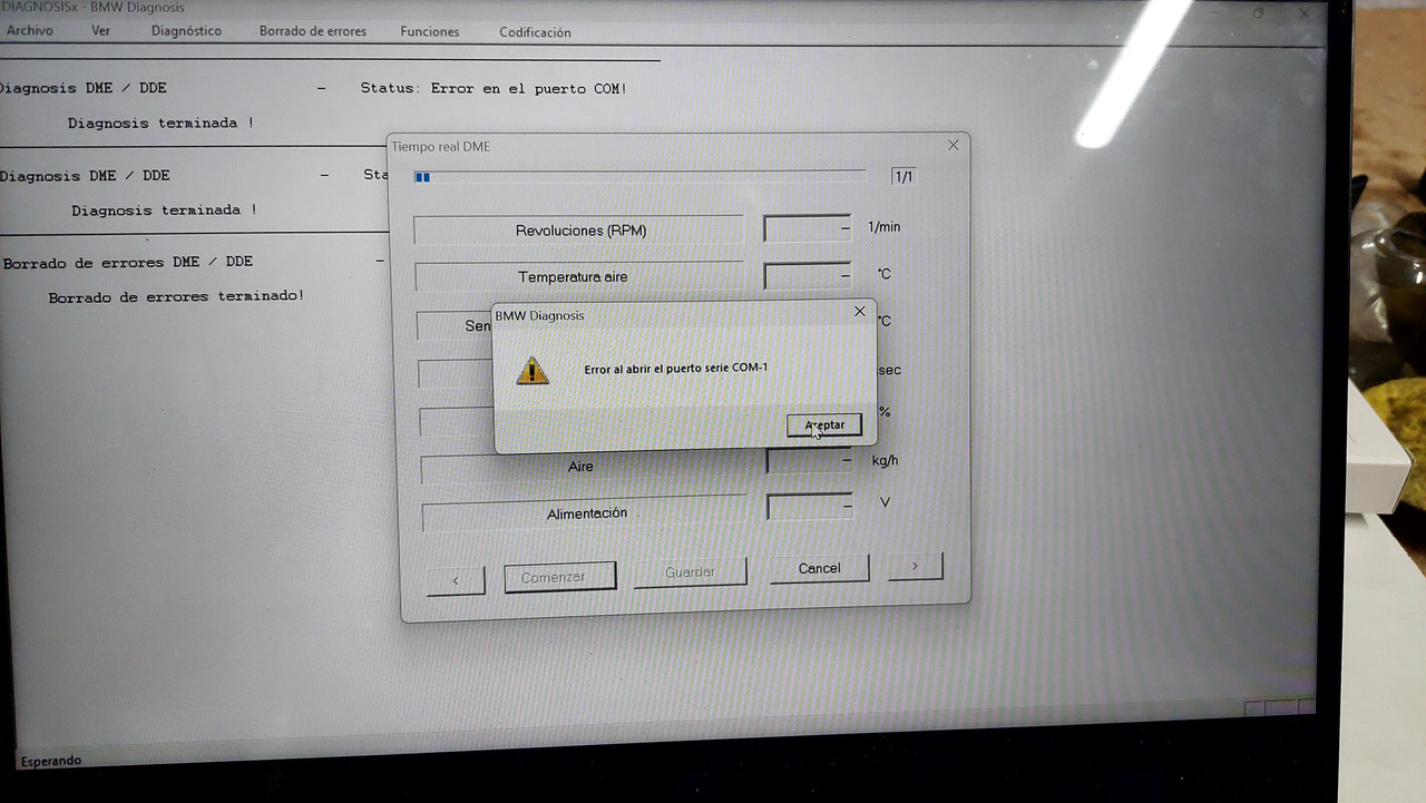

He probado el cable en cuestión. Con carsoft instalado en Windows 11 ya que en la maquina virtual de momento no puedo:
El resultado es este.

Lo tienes conectado con un convertidor de usb a serial?

Si tu coche es como los tds…. Lamento decirte que el problema lo tienes en el convertidor, porque el usb solo tiene lectura de una línea y el ads tiene 2 líneas diferentes ( eso he leído siempre)
Entonces es imposible si no es un puerto nativo??

Por todo lo que llevo leído en un par de años…. Solo se puede leer con usb utilizando icom. Si usas ads tiene que ser con puerto serie nativo, por el tema de las líneas que el usb no leía una de las líneas. No te puedo explicar sobre el tema mas, porque tampoco entiendo de informática avanzada

prueba a cambiar el puerto com . seguramente el com1 sea del sistema.

Yo lo he puesto en los 2 o 3 que tiene el pc y en todos salía lo mismo.
Probare de cambiar el puerto en ajustes.
Ojalá tengas suerte, porque si sale bien me darías una alegría muy grande. Él Icom es una interfaz. En vez de usar el cable kdcan, usas el Icom

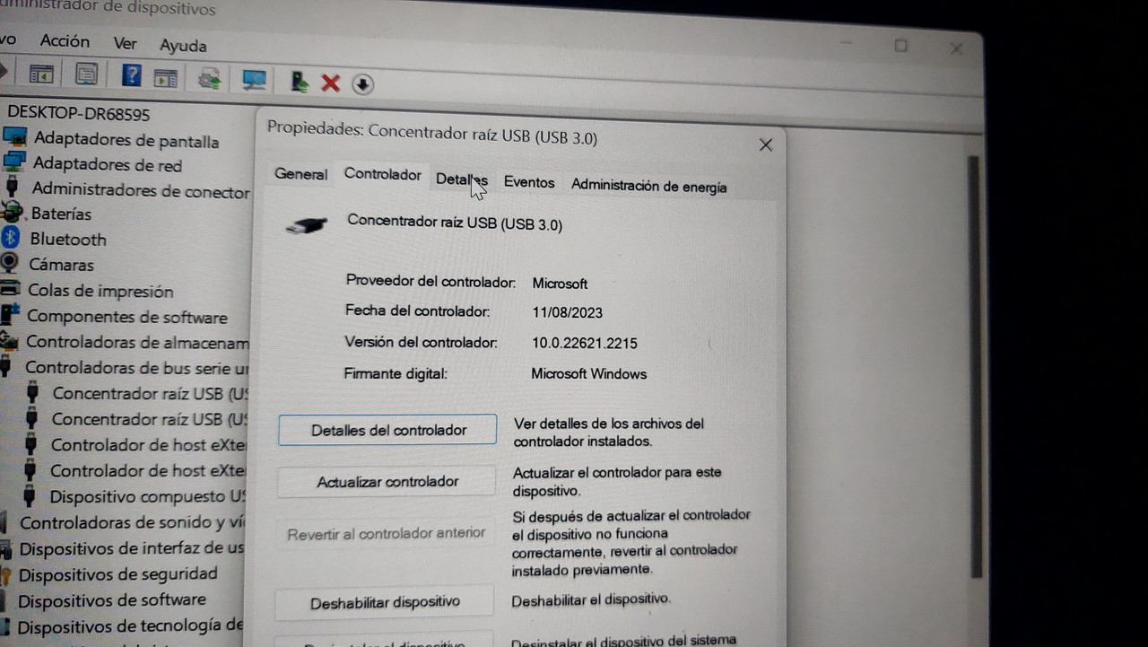

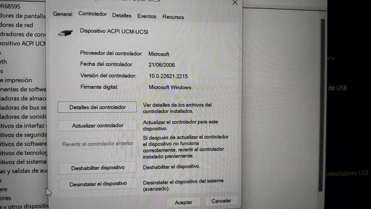

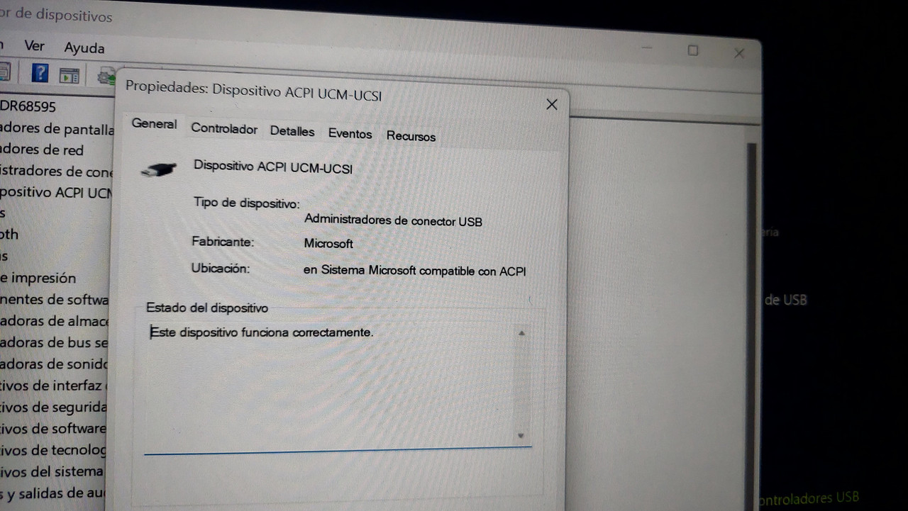

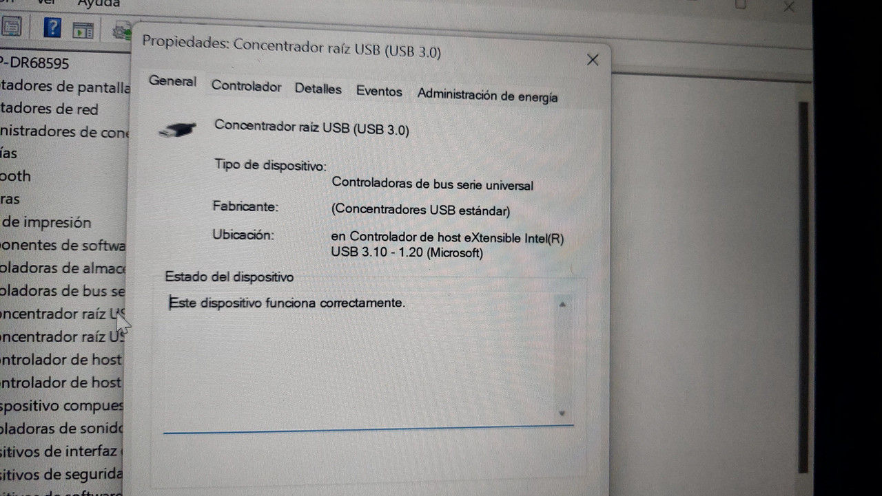

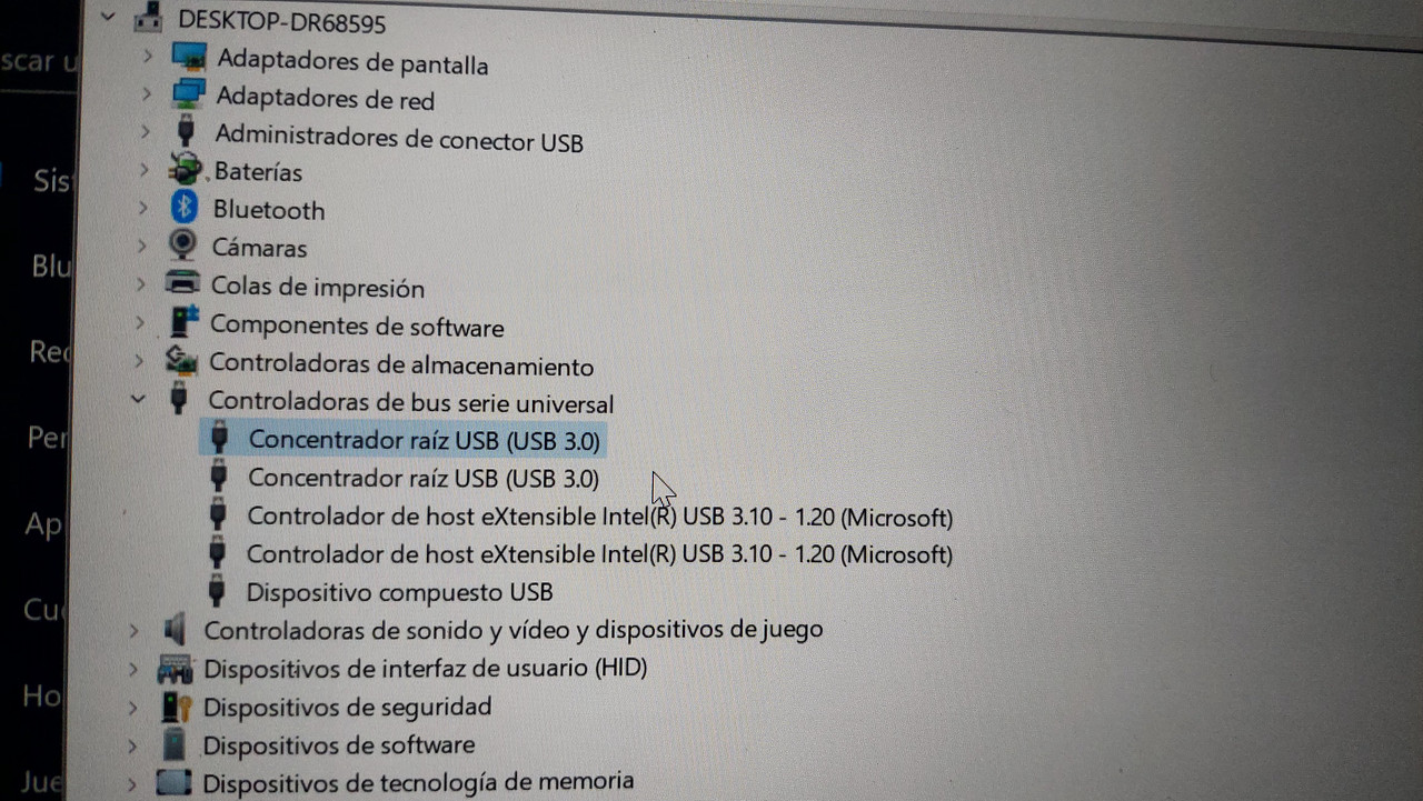

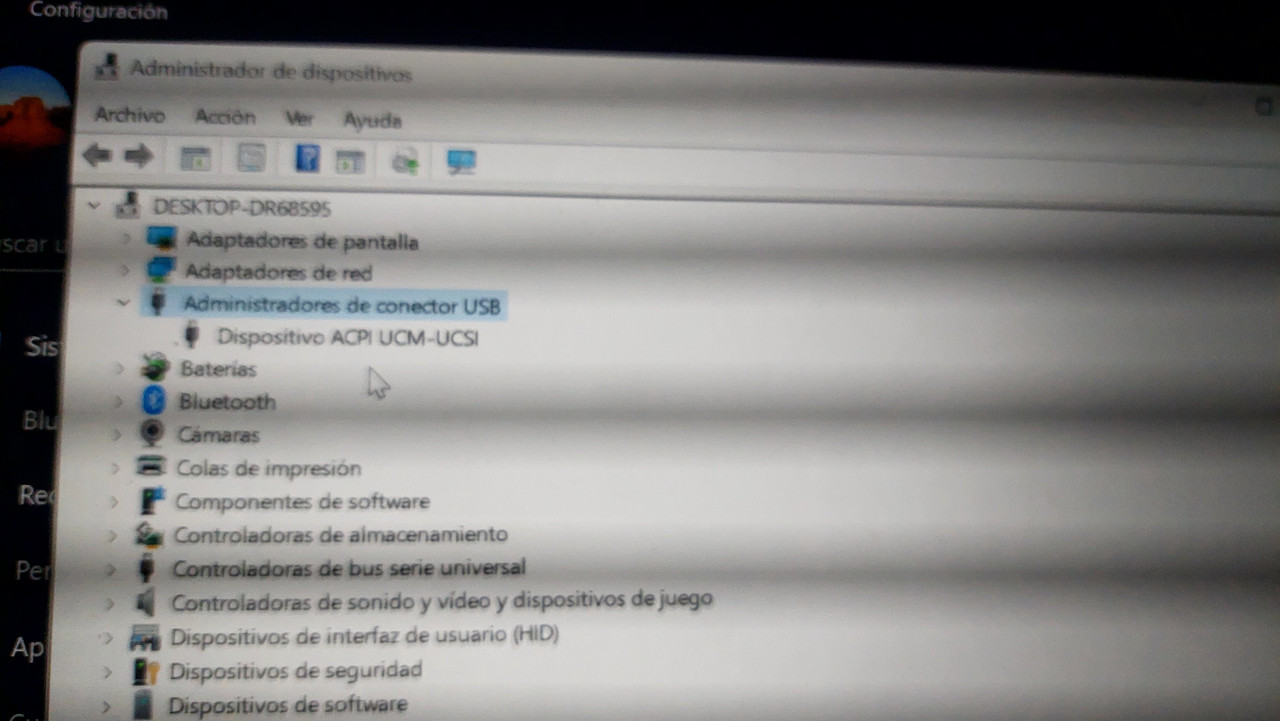

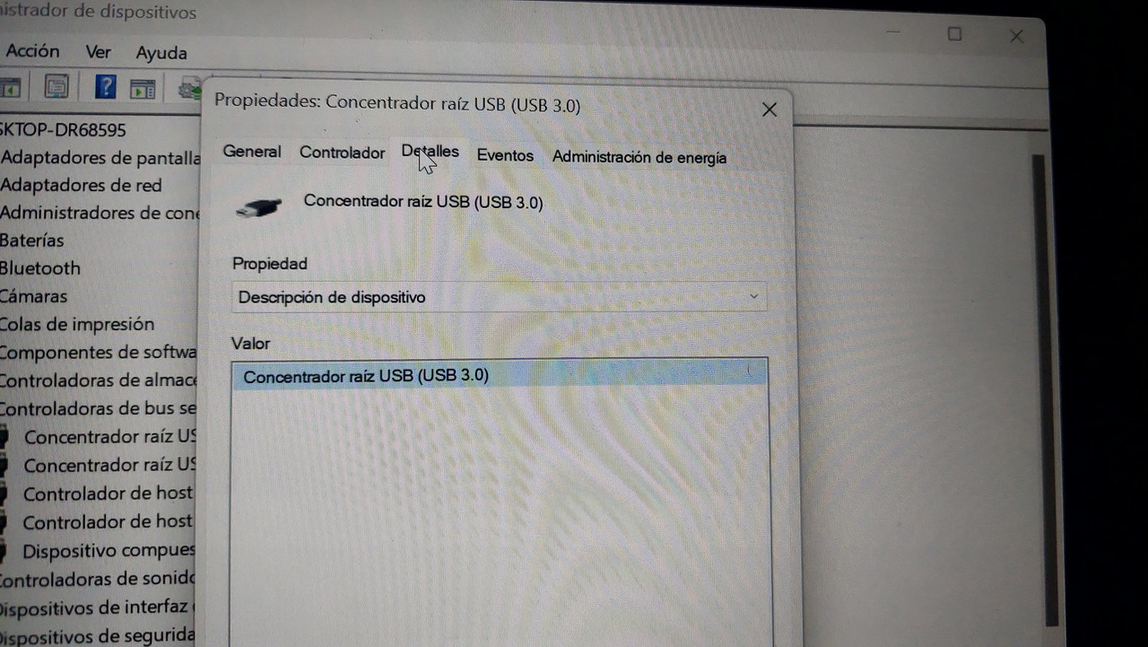

Mira en el administrador de dispositivos a ver qué puertos tienes, y cual le está asignado al USB.
Un saludo
777
1 Feb 2010
3.963
457
No veo nada donde indique puerto com
