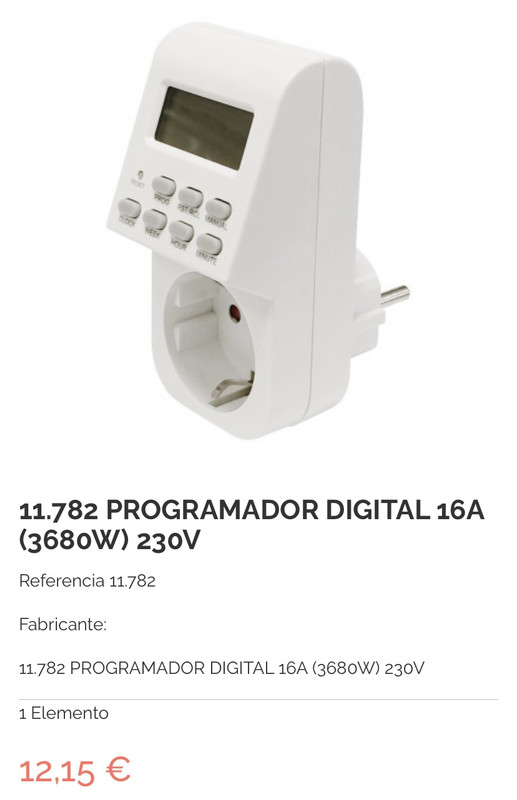

Ahora que ya tengo la conciencia tranquila, ahí va mi duda.
Resulta que mis padres se mudarán antes de fin de año a un nuevo piso con plaza de garaje en la misma finca. Su lavadora (literalmente, es un Twizy = enchufe Schuko igualito al de un electrodoméstico) hasta ahora se ha cargado en la calle, pero esto tiene que cambiar.
Lo fácil sería instalar una toma Schuko normal y corriente en la plaza, pero con eso no se puede controlar de ningún modo el horario de carga ni aprovechar las horas valle. Tampoco me atrevo a meterle un programador de estos, no sé si soportará tanta corriente durante tanto tiempo.
Qué me recomendáis? El coche no admite ninguna programación de horarios, es decir que cualquier cosa tiene que venir de la fuente de energía.
No sé si habrá algún temporizador "pata negra" o si sería mejor lanzarse a la piscina y coger un wallbox pensando en el futuro y por el momento cargar el Twizy con un adaptador como este:

Yo metía un wallbox. Me daría miedo poner un dispositivo que no esté hecho pensando en el uso que le vas a dar.
Eeeeeso mismo pienso yo. 16A durante 10 minutos no es lo mismo que 16A durante 2 horas. No sé si me fío de un trasto chino comprado en amazon.
Si buscas en amazon contador inteligente 16A te van a salir unos cuantos. Son wifi, programables por app. No creo que cargues a más de 16A. Asegúrate que el cable que va al enchufe y el enchufe aguantan los 16A. Así de fácil. 20 euros.
Efectivamente el Twizy carga a un máximo de 16A.
El cable desde el cuadro eléctrico se pondría como dios manda, pensando en una futura instalación futura para un coche más grande así que en ese sentido no hay problema.
Mi duda es el aspecto de programación de horarios. Al garaje comunitario no llega el WiFi, tampoco necesito hacer seguimiento de nada, me conformo con un programador "tonto" no conectado. Tiene que ser algo seguro y que permita activar el enchufe únicamente durante las horas valle.
Gracias a los dos por vuestras ideas.
Yo soy bastante miedica. Lo que creo que haría es comprar entonces un programador tonto que llegue a 16A, y empezar por cargar a 8A e ir al cabo de 2h a ver si enchufe y programador están calientes. Después ir subiendo.
El Moves III te subvenciona el 70% de la instalación, pero no si pones un enchufe. Quizás te salga a cuenta ya que pones buen cable poner por 700 euros un policharger y pedir subvención.
La verdad es que sería una buena idea probar a subir paulatinamente la intensidad, ojalá se pudiera configurar esto en el Twizy... :(
Para adherirse a la subvención del Moves, hay que haber comprado un eléctrico o simplemente hay que montar un cargador?
Algo parecido a lo que decías pero q aguante los 16A. Lo q no he buscado es marcas de calidad ni nada. Solo la idea.
Y mejor ponerlo dentro del cuadro. Los hay digitales, programables por días….

Entiendo que deberá necesitar una conexión de datos, si estás en un garaje comunitario, estás jodido a no ser que tengan SIM (que lo desconozco).
Y bluetooth, olvídate, no vas a bajar para estar al alcance del aparato y poder conectarlo
Todo depende. Si necesita estar conectado cada vez para que se encienda y se apague estamos jodidos. Si es un tema de configurar unos horarios de activación/desactivación una vez al principio y ya luego se apaña solito, algo con Bluetooth sería factible.
Por lo que he leído parece que necesita una conexión permanente, así que no me sirve.
De momento lo que más parece ajustarse a lo que necesito es el programador que se instala en el cuadro que menciona @Oscarcoupe. Por algún motivo estos del cuadro me generan más confianza que los que se colocan directamente en el enchufe. Paranoias mías supongo.
Oscarcoupe
17 Sep 2017
9.401
22.653
Yo lo ponía por otro opción más pero si puedes meter en el cuadro, ni me planteo el otro. Y luego ya buscar una marca y características, si analógico o digital. Eso si, te puedes ir a los 100€ un schneider.
