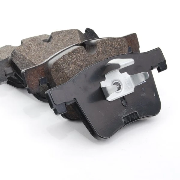

Hay algunas pinzas de freno,que donde aloja laa pastillas,lleva una especie de "clips"
Algo así
Reacciones: MV4

Ya puedes ir cambiando de mecánico, absolutamente todos los frenos de todos los vehículos llevan los resortes de sujeción en las pastillas.
Si llevas frenos deportivos este es el muelle.
Si llevas frenos normales es este.
MV4
Ver el archivos adjunto 127358
Ver el archivos adjunto 127359
Una duda: mi coche lleva los frenos normales. Dentro del cuadro que me has mandado de los frenos normales la pieza número 3 la lleva, que se ve a simple vista mirando la pinza. Es muy parecida a la pieza marcada, la 5. No es la misma o hace la misma función?? O debe llevar ambas?. Eso normalmente es una pieza que lleva el coche?? Es decir, es parte de la pinza o viene con los juegos de pastillas de freno??
Eduma
Ha sido sustituida, la actual es la nº 5 y te repito que es obligatorio sustituir esas chapas cuando se sustituyen las pinzas de los frenos.
