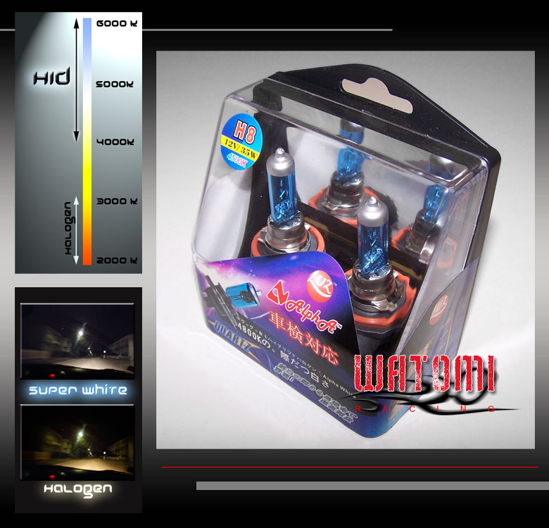

los de los k que es exactamente? entiendo que 4500k es lo mas blanco? segun el grafico
http://images.channeladvisor.com/Sell/SSProfiles/33000328/Images/1/LB-LUZ-H8-4500K.jpg

Són de lo más efectivo me parece que el tope son 5200k si subes se vuelve azulado y pierdes efectividad de iluminación..

pero tu hablas de bombillas normales no de los angels...

pufff nose, la verdad que estoy hecho un lio, yo pense que esas eran para hacer los aros blancos

Son más caros, pero creo que son led y dan más luz..de tmb se ven.
