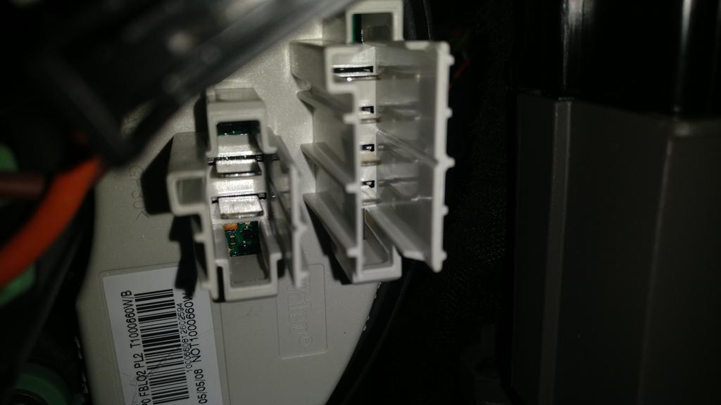

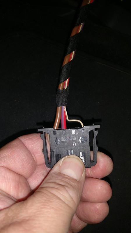

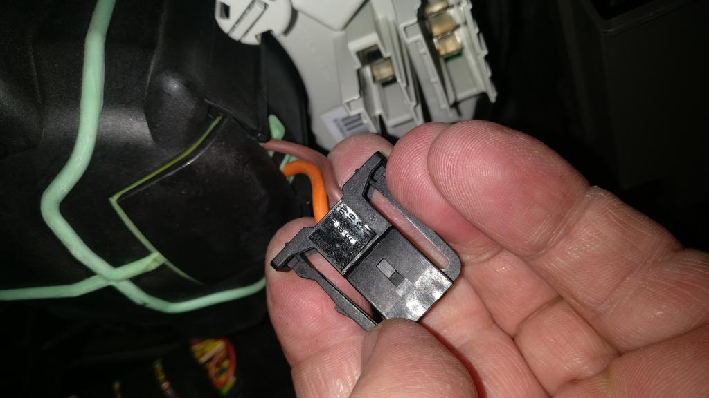

Hola a todos,
Acabo de desmontarlo y le he echo una foto a los cables porque son cuatro en concreto.
Nada más abro la tapa hay una manchita la típica que tenemos todo el mundo del pegamento.
Luego tengo un conector con unos cables sujetados con una brida entiendo que para reforzar el amarre más cuatro cables cortados y empalmados.
A todo esto cuidado y los que no llevéis el coche a la campaña aseguraros bien porque hay dos cables más gordos afectados, en mi caso uno rojo y otro marrón, y además dos cables mas finitos de color blanco y rayados.
Adjunto las fotos:
Cómo veis lo único que han hecho son cuatro empalmes chapuceros.
Mi recomendación, mirar bien el estado de los cuatro cables que pongo en la foto, si estan bien pues alomejor yo ahora no lo habría llevado a la campaña, pero siempre asegurarse que están bien los cables almenos mínimo los que veis en la foto por luego el remordimiento de ¿Y si pasa algo?
saludos!!

De nada, la sección de los cables que empalman es la misma a la que llevaba antes.
En mi caso me dijeron que el cable estaba algo chamuscado, y aparte del trozo final del mazo de cables que cambian a todo el mundo este en buen estado o no, también me cambiaron la otra parte que esta cerca del electro ventilador que ahora no recuerdo muy bien que era.
saludos

Los míos están así; a mi me parece que están bien, de todos modos lo vuelvo a comprobar en un año y arreglado. De momento no paso la campaña.
Ha falta de desconectar y mirar "dentro" la parte blanca los míos están igual, lo único la mancha de pega en la tela blanca de la tapa, que me parece que tenemos todos, de cuando se calienta funcionando que deshace la pega de la poca cinta negra que les ponen
