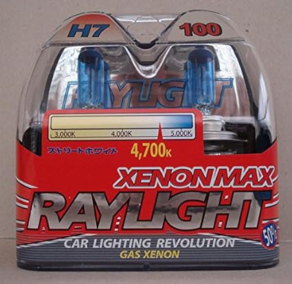

Y esas H7 que dices son blancas? O igual siguen siendo amarillas?

H7 es solo el tipo de conexion que tiene la bombilla en el faro del coche, hay varios tipos, H1, H4, pero en los e46 que yo sepa es H7.
Como te he dicho arriba, si pones halogenas siempre van a tener tono amarillento, mas o menos, pero siempre. Si quieres blanco puro tendrias que irte a Xenon o LED.

Y sabes alguna halógena que sea la más parecida a una Led?
Lo que tienen que tener es un buen rendimiento y dejarse de que sean más o menos bonitas.
Yo llevo estas hace 5 años y estoy muy satisfecho con ellas.
