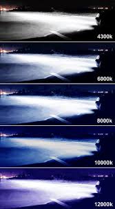

Ally esta tu respuesta.
La 4300k es luz blanca, de ally hacia arriba se va poniendo mas azul hasta llegar a violeta

No tiene por que,tanto una como otra an de darte el mismo "color" de luz si son de 4.300 K por ejemp,si te fijas en el dibujo que te a puesto (blueboy) te darás cuenta que a más Ks (calor de la luz) te cambiará la tonalidad.Una lampara halogena tiene 2300 k con lo cual da una luz amarillenta,el xenon que monta Bmw es de 4300 k,la luz es para que me entiendas entre amarillenta y blanca,y si quieres un poco más blanca tendrás que montar 5000 k,para mi es el blanco más puro de todos y luego esta 6000 k,estas son blanco tirando un pelin azulado.De todas maneras yo te aconsejo que montes las dos iguales para no tener diferencia de tonalidad,como te e comentado antes..
