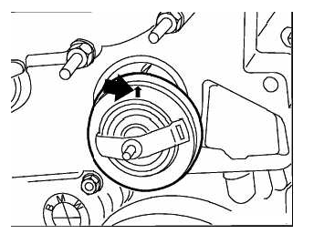

PD: Viendo en una página como cambiar el termostato aparece una flecha pero en los que yo he tenido no hay ninguna, ¿los termostatos tienen posicion?
