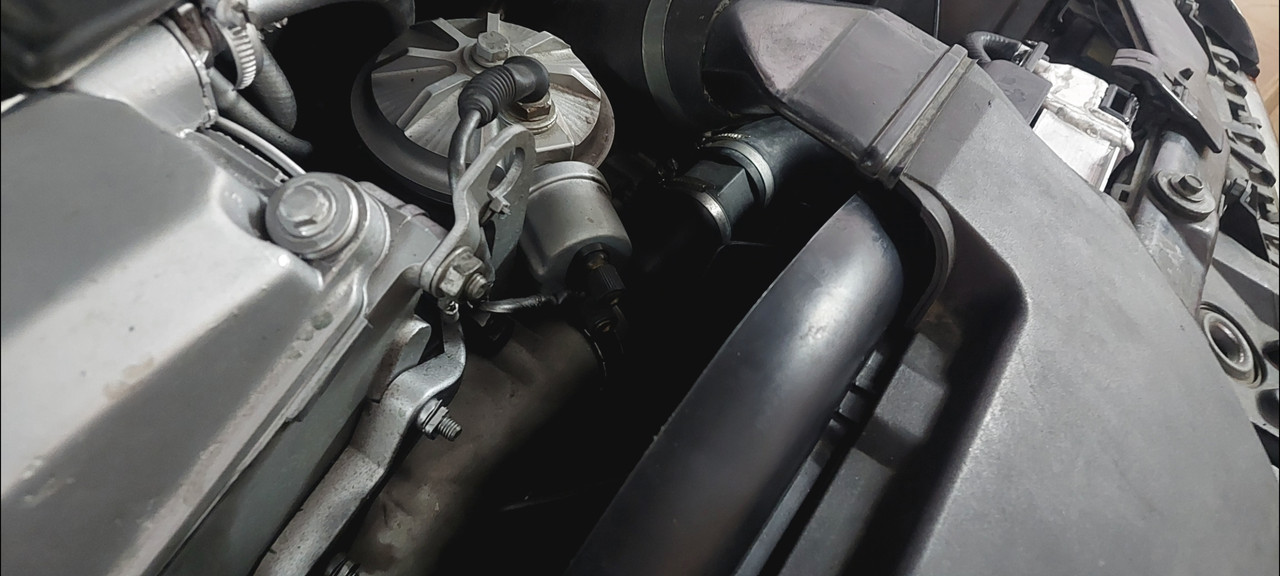

Aqui una foto de donde llevo los sensores de refrigerante, temperatura y presion de aceite...

Justo estaba pensando en lo que te puso 777
Yo llevo uno en la salida del motor para leer temperatura con un sensor adicional, es de jalisprexx. Si no hay misma rosca para el sensor siempre se puede pasar un macho o soldarle un fitting con el paso que toque.
Tienes diferentes medidas y colores
https://es.aliexpress.com/item/3231...MTczMjg2NDYwOC42MC4wLjA.&gatewayAdapt=glo2esp
Para el del aceite creo que hay la típica tapa metálica, que seguro también la habrá china
Otra idea tambien si quieres poner radiador de aceite o alojar algun sensor, (es la primera que me salio pero hay otras marcas)
https://www.ebay.co.uk/itm/175653468037
Yo la tapa del filtro hace ya años... pero me costo 120euros ...:facepalm: Por desgracia aun no existia aliexpress... Aunque no se si venderan ...

De momento quiero dejarlo arrancado y montado que ande, ya luego liarme a meterle relojes y sensores, pero voy cogiendo las ideas. Alucino a veces con las cosas que hay ya para todo eso, hace diez años quien tenía relojes vdo y tal, tenía que apañárselas.
Yo el de presion y temperatura aceite los llevo en la tapa del filtro, como la version alpina https://www.autobild.de/artikel/bmw-alpina-b3-3.0-e36-zum-verkauf-14714633.html
Oye pues que interesante! El mismo sensor vale para ambas cosas?

Hola!
Bueno, sigo en la lucha con el swap y ahora toca cambiar los inyectores, para tener todo lo que es la inyección nueva:
He podido con todos, salvo con el cuarto inyector, no hay manera de sacarlo, gira para los lados perfectamente pero para arriba no quiere, no me extraña, salen llenos de porquería.
Tendré que comprar un extractor o hay algún truco para sacarlo? Dejar las tuercas un poco sueltas y darle a la llave para ver si por presión lo escupe? Me tiene loco ese inyector.
