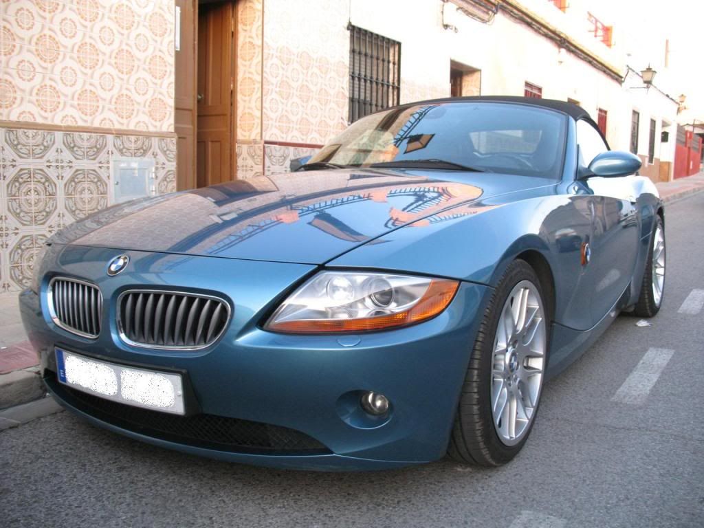

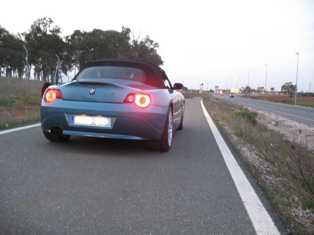

Tengo noticias. Hoy mismo he ido a ver el acople, ya esta hecho, pero se puede mejorar, me explico.
El disco tiene puesto un separador de 1,3cm. Al desplazar el disco, la pinza entra casi hasta donde queremos, pero aun asi sigue "sobrando" 5mm de pastilla por encima del diametro del disco. Esta dichosa pinza esta dando muchos quebraderos de cabeza. Tal y como esta, serviria, es decir realmente pierde poco superficie de contacto, pero me gustaria que entrase mas aun, a ser posible a tope. Para ello se necesita mas separacion de disco o lo que es lo mismo mas separador. Con uno de 2cm entraria al 100% pero dudo que mi coche lo admita, la rueda saldria del limite de la aleta. Me han dejado dos separadores. Uno de 1,5cm y otro de 2cm. Los voy a colocar el lunes en la rueda contraria y voy a ver hasta donde llega...
Dejo algunas fotos del coche, no son desde la mejor perspectiva pero algo es algo, mas que nada para que entre todos a "ojo de buen latero" digamos si tal vez entre el separador de 2cm o 1,8cm.
Opinen!

Hombre, noticias del frenado y su respectivo sistema de acople!!!!
Siempre me alegran las novedades y más si son de tu proyecto...
Por lo que entiendo parece que actualmente no montabas separador alguno, con la introducción del nuevo conjunto de discos y pinzas pasas a necesitar un separador, lo que yo no entiendo es si hay que sumar esos 13mm que dices, más uno de los dos separadores (15mm o 20mm) ó solo uno de los tres...
A juzgar por las fotos, no dudo que el separador de 20mm, pueda entrar, lo que estaría bien saber, para hacer cálculos es el ancho de vias máximo, de tú coche, y que et y ancho tienen tus llantas CSL...
un saludo crack!

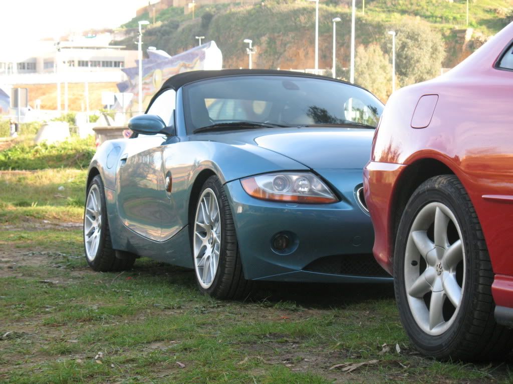

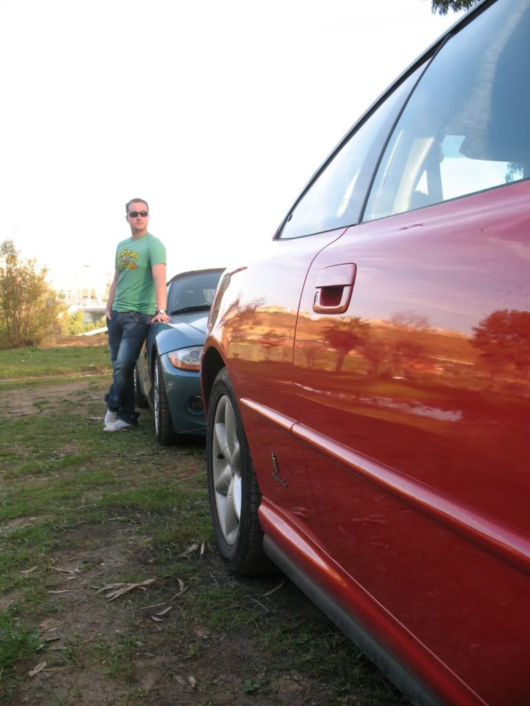

:roll: FZ4, si lo que te preocupa es el espacio, creo que el coche de Alzas, está más hacia a fuera la cara exterior del neumático, como imagino que el ancho y tipologia de gomas son parecidas... habría que saber si Alzas monta separadores y de que tamaño...

Alzas tiene tiene misma medida de neumatico mas separador de 1.6cm pero su et diferente. Antes me explique mal seria colocar un solo separador o de 1.8cm o de 2cm ya que viendo mis fotos mi rueda no esta a ras ni mucho menos

Yo ya te lo he comentado,yo llevo 1,6cm delante y en compresiones fuertes roza,2cm dudo mucho que te valga,quizás 1,8cm,pero todo es cuestión de probar.

Pues bien,como temiamos el separador de 2cm es demasiado, la rueda sobresale un poco de la aleta. Tal vez tocando caida se consiga meter hasta su sitio...pero lo veo excesivo. El separador de 1,5cm no saca la rueda por fuera, queda bien, pero aguantaría un pelin mas, asi que haremos el separador de 1,7cm con esto la rueda debe quedar completamente a ras y siempre queda la opcion de tocar caidas.
Haciendo esto ganaria 4mm mas respecto al separador de antes...ojala con eso la pinza por fin pille su postura optima
