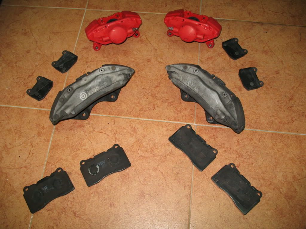

Bueno, pues durante parte de esta mañana he metido mano al asunto ya. Vuelvo a tener ilusion.
He desmontado todas las pastillas y he comprobado dos cosas: Por un lado para las pinzas delanteras me sirven las pastillas de Touareg (el que monta 4 pistones) ademas esta pastilla es totalmente plana y tiene mayor superficie de contacto que la de Peugeot y EVO que por los lados tiene un chafla. Es una buena notica porque tengo unos 3 juegos de pastillas de Touareg en casa a los que les queda bastante vida...
Por otro lado, he comprobado que para las pinzas traseras NO sirven las traseras del Touareg, si fuese asi repetiria lo comentado antes, asi que estas tocara comprarlas.
Despues me he puesto a comprobar que todos los purgadores, racores, roscas de las pinzas estan en perfecto estado, y asi es.
Y luego me he puesto a limpiar a fondo una de las pinzas del 607 que tiene mierda "pa para un barco" Una de ellas esta casi lista, aunque ahora toca coger pincel y llegar a todos los rincones.
En cuanto pueda hago fotos y os enseño como avanza el proyecto.

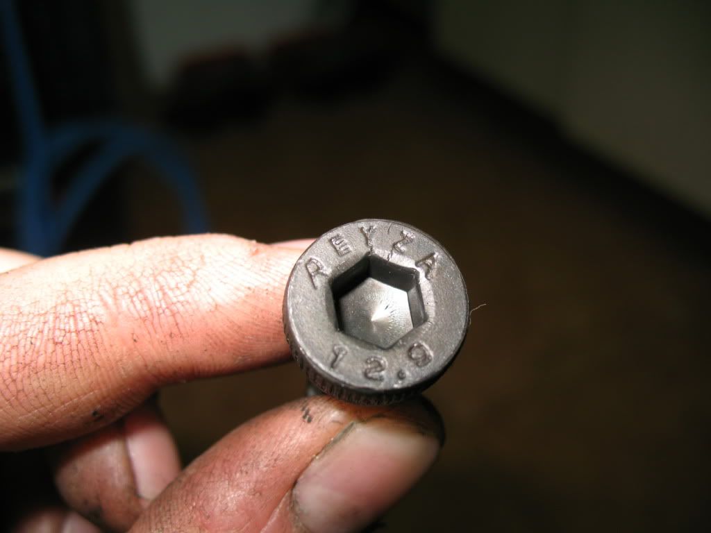

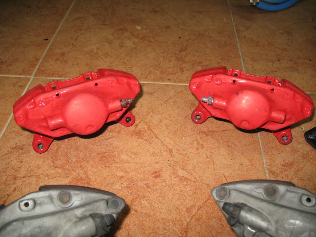

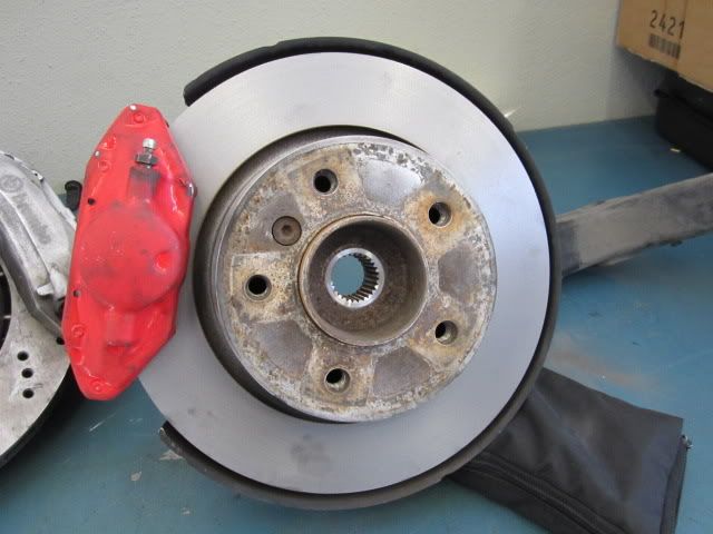

Mas cositas. Esta tarde he dejadado casi listas las 4 pinzas para pintarlas de la primera mano de blanco. Tras limpiarlas he cogido lija de agua y poquito a poco el resultado ha sido este:
Detalle de las traseras, ya sin pegatina brembo ni nada, "rojo mate"

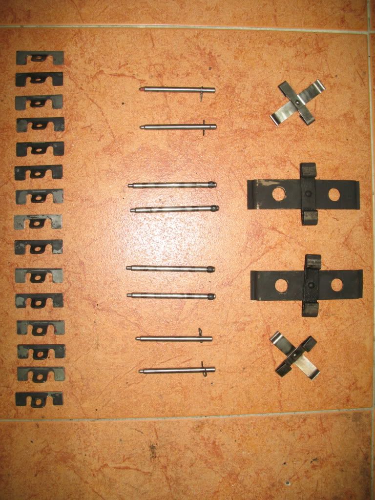

Todos los fijadores de las pastillas limpios a falta de pasarlos por el cepillo de puas para dejarlos en metal vivo:

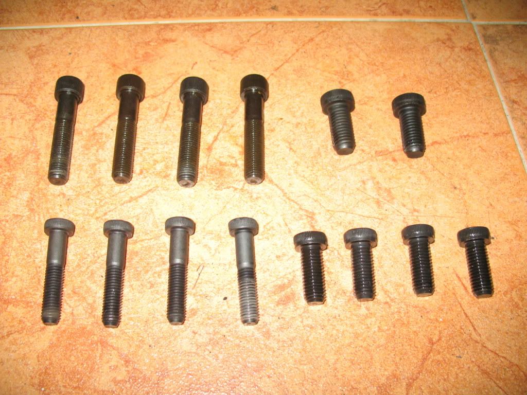

Y por ultimo por ahora, detalle de la nueva tornilleria de alta calidad, todo en 12.9

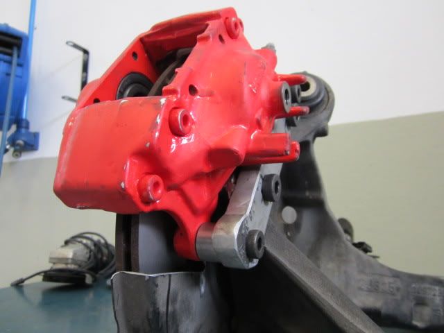

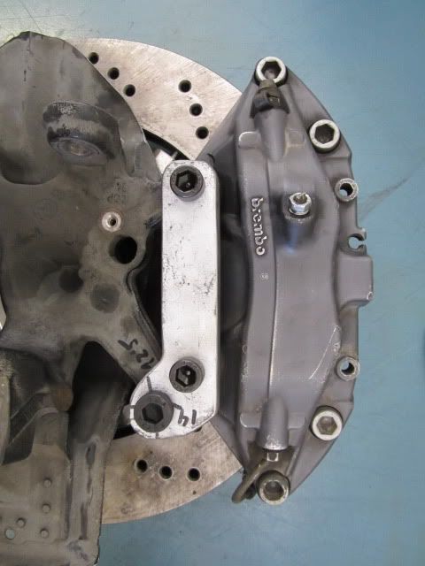

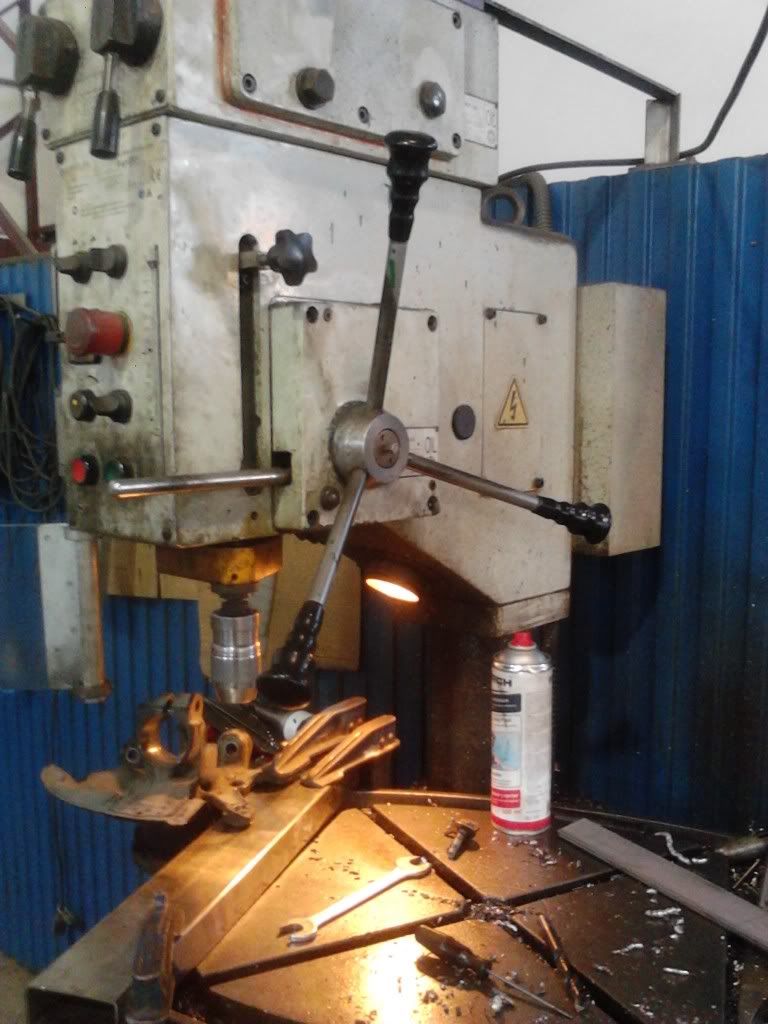

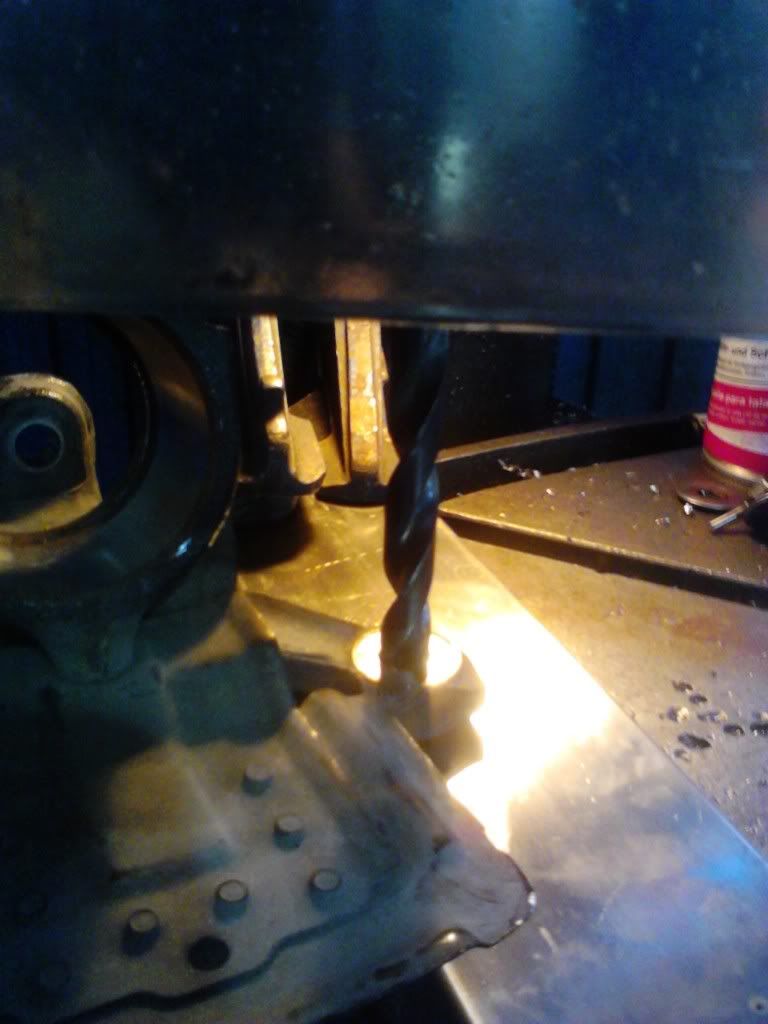

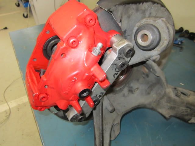

Hola de nuevo. Os voy a enseñar mas cositas adelantadas. Aqui van un par de fotos con el movil el día que estuve rocando algunos taladros con machos de 14 para el tornillo superior de las pinzas delanteras y macho 12 para las pinzas traseras. No hay fotos de las rocas terminadas que ya las pondre quedo perfecto
Pinzas delanteras por ambas caras (esta todo sucio y toqueteado logicamente, cuando este terminado todo tendra otra cara)
Como veis el soporte en si es una tonteria...a pesar de que el impresentable del tornero me ha tenido meses esperando...
Tambien sacare fotos mas detalladas de las cogidas y unos casquillos. Aqui os enseño lo mismo pero para la parte trasera
Creo que queda la recta final de todo el proceso. Tengo que montar las 4 manguetas en el coche, pintar las pinzas y montarlas en el Z. Saludos Fer

Javizquierdo;11650535 dijo:
Vaya pinzacas!!!!
Son un poquitin menos voluminosas que las del EVO pero poca cosa, ademas comparten mismo tamaño de pastilla y todo. Hoy me han llegado las nuevas pegatinas Brembo
