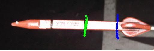

El mío es gasoil, pero imagino que la varilla será la misma para todos...:
Esta foto la he sacado de un post de @Gullwing.......El mínimo sería la primera marca de la izquierda (marca negra) y el máximo la línea verde (la línea azul es porque el compañero se pasó echando aceite)...

Un correcto nivel de aceite sería entre la muesca 2 (máximo) y la muesca 3 (mínimo) de la imagen, aproximadamente entre el 2 y el 3 hay 1L de diferencia.
Nunca por encima del 2 y nunca por debajo del 3.
Mi opinión es que siempre se lleve el nivel de aceite al máximo (muesca 2), no pasarse del máximo pero siempre en el máximo, eso de que entre el mínimo y el máximo, nada de nada. Otra cosa es si puedes circular entre esos márgenes.
Saludos!:guiño:

Muchas gracias compañeros, entonces lo llevo al maximo, es decir justo en la 2 o verde, por cierto eso en frio, en caliente e mirado y sube un poco es normal no?

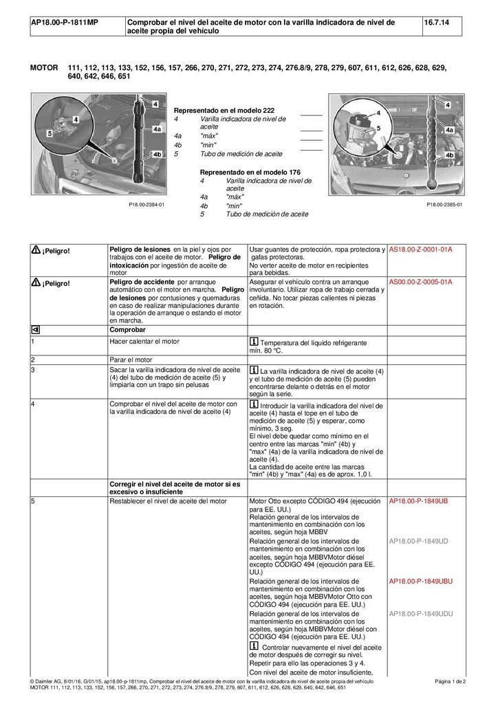

En el manual de bmw pone que hay que medirlo a temperatura de servicio, parar el motor y esperar 5 minutos a que baje el aceite y mirar la varilla.

Pues si te lees el manual te lo pondra, yo lo mire y pone eso. Temperatura de servicio,esperar 5 minutos a que baje el aceite y mirar la varilla.
