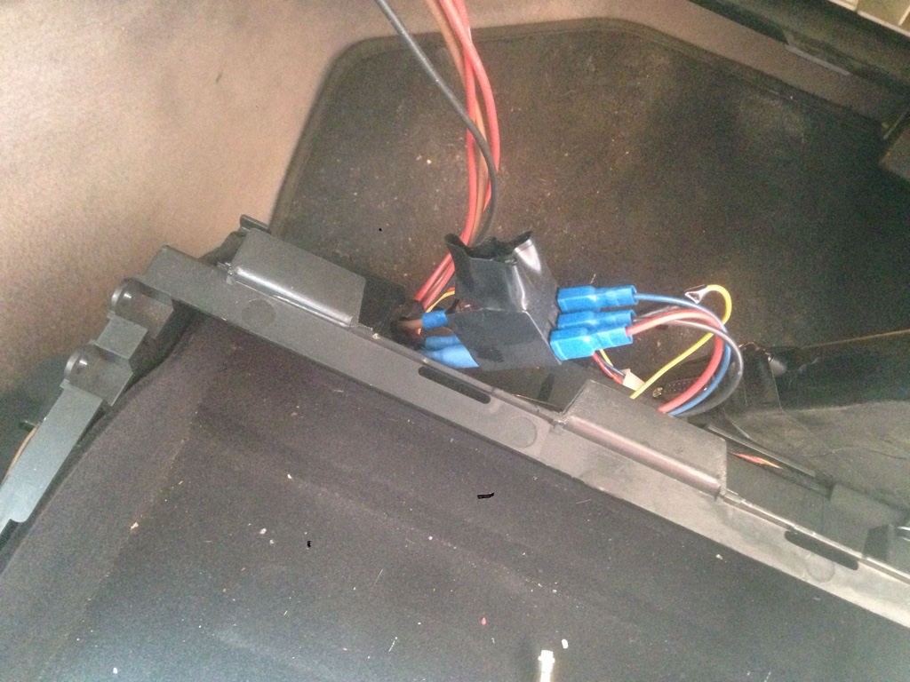

Hola compis he desmontado la guantera y esto es lo que me he encontrado que me tiene loco hay una cosa como se aprecia en la imagen que nose que es y me tiene loco
Enviado desde mi iPhone
tota_cr250
Compact 320td
30 Jul 2012
882
414
Parece ser un manos libres, ya que los siemens C25/S25 eran unos moviles

Una pregunta supongo que estos serán los reles que hacen que la llave no funcione ??
torpedo-oxidado
11 Jun 2007
360
41
no ,los reles estan dentro del modulo blanco k sale en la foto debajo de esos reles detras del mazo de cables
