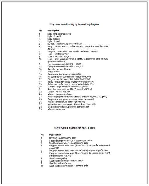

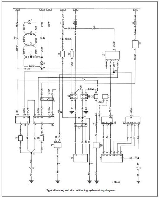

Me he buscado esquemas eléctricos, pero en el esquema aparece el nº 15 con 5 cables y el coche había 6
. Uno de ellos no se que función tiene.

al brujulear por los esquemas nos encontramos una sorpresa. El interruptor numero 21 es exclusivo del E28 524 TD, pero ¿que es y donde va situado?
Parece que fuera intercalado entre filtro y compresor.

Tiene pinta de que para el compresor si la temperatura pasa de 110ºC. Supongo que los diesel trabajan a más temperatura... y por eso
Si, eso parece, pero ni he visto ninguno ni encuentro documentación del tema salvo la del esquema eléctrico, porque ¿Dónde toma la temperatura?
"Si solo fuera eso", tampoco me voy a preocupar porque si veo las temperaturas por ahí arriba estaría mas preocupado por otras cosas que por el aire.

Otra cosa que me "amarga".
El Sensor de 91º ¿para que sirve?
Veo que al encenderse al AA se conecta la primera velocidad del vntilador.
En el esquema eléctrico no entiendo como aparece cableado después del rele.

Ese sensor hace que,aunque no este el aire en marcha, si la temperatura llega a 91ºC se accione el ventilador en la primera marcha. Es decir, se conecta en paralelo a la bobina del rele correspondiente
Asi me parece que debía ser, pero en el esquema da la impresión que va después del relé
en teoría si llevas el aire apagado y llega a 91 debería funcionar la primera. Aunque no está previsto, también debería entrar la segunda si llega a 99 y debería seguir aunque se apague el motor.
Si se enciende el aire se conecta siempre la primera mientras este el compresor funcionando.

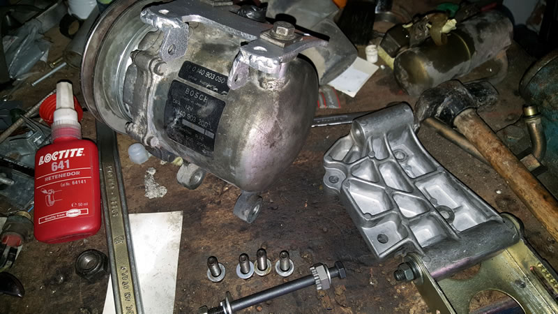

Falta montar el compresor ya que tuve que modificar el soporte, y si aparecieran unos faros de niebla ya se los montaba....

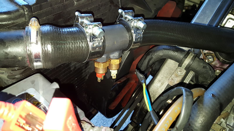

pero mientras tanto un apañito que hicimos para los sensores que accionan el ventilador eléctrico.
Las abrazaderas igual son pelin exageradas...
en el compresor vamos tener regulación por arriba y por abajo

Eso te iba a decir que vaya abrazaderas :eek:
LM Informat
16 Sep 2012
1.269
426
No pienses que estoy muy convencido. Estas abrazaderas van muy bien para escapes y cosas asi, pero en un motor de fundición he tenido que cambiarlas y poner 2 estrechas porque me perdia al parar el motr y enfriar en el garaje. En marcha no. Cosas de las dilataciones y como dice el refrán "el que mucho abarca, poco aprieta":descojon:

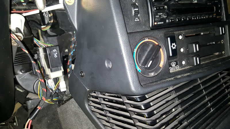

Muy buenas, pongo aquí las fotos que hice del desmontaje del AC.
Espero que te sirva de mucha ayuda, cualquier foto que pueda echar ahora (con aire desmontado) y te sirva me dices.
¿Podrías mirar la referencia del Rele regulador de temperatura del tuyo, que va en el grupo calefactor?

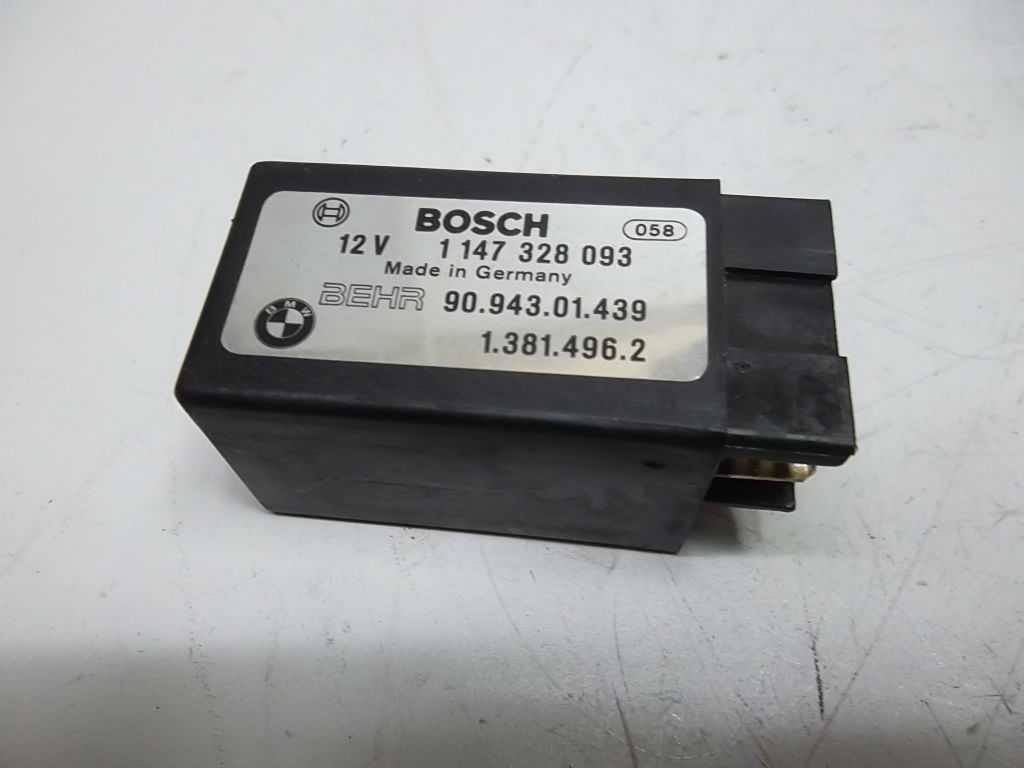

Vamos a ver, dos cosas, en su dia compre por tener un recambio un rele que en su caja viene con la numeracion acabada en 710, el que traigo yo de fabrica tiene otra numeracion, quiza sea la antigua, pero mirando la antigua es 753, y el que yo llevo ni se le parece, aunque a funcionado siempre, como dices de forma intermitente, parece que ahora no, el caso es que lo cambie y el 710 no funciona, por otra parte, ese por dentro es todo electronico, y el que montaba yo tiene una pequeña bobina con un contacto.
En todo caso podemos estar seguros que no falla otra cosa?, y ¿que problema podriamos encontrar con la compra de uno clonico como el que enseñas en el enlace?.
Para mas informacion te paso las tres numeraciones que aparecen en la etiqueta del mio antiguo..
1147 328 093
90.943.01.439
1.381.496.2

La 64508390158 corresponde a vehículos con centralita que primeramente va la señal ahí, para levantar ralenti y cosas asi.y de ahí va al compresor, razón por lo que la señal es intermitente
La 64501376710 es para vehículos sin centralita, como es mi caso , y que va la señal directa a compresor .
Lo "curioso" es que en el esquema eléctrico no aparece tal cosa,

1147 328 093
90.943.01.439
1.381.496.2
Este que tu dices es el que tengo yo. En realidad tengo 2 unidades.
El que me haría falta es el que tiene las siguientes inscripciones.
1147 328 012
90.943.00.719
1 368 753-64.5
Si lo tienes, ya te estás tardando en enviarlo
Problemas con el chino no se si habrá. Mas tengo ahora que no funciona.
Parece ser que la única diferencia entre los 2 tipos es la que he comentado anteriormente. Pasar o no pasar por centalita
