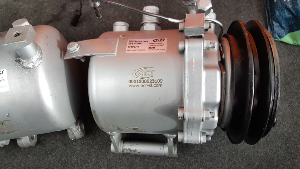

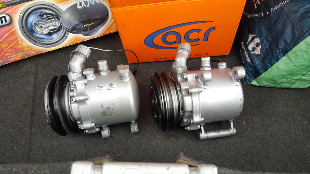

después de un periodo de "hibernación" y purgatorio estamos ya en condiciones de rematar la faena.
Hoy me han llegado los 2 compresores que tenia y envié a reparar a ACR.
Primero decir que la garantía es de 1 año Y NO DE 2, probados y testados en banco, etc...
Segundo que el PVP de la reconstrucción son de 380€ mas Iva y transporte
y tercero...
me ha caído el alma a los pies en cuanto los he visto...
LM Informat
16 Sep 2012
1.269
426
Me los han disfrazado.
teóricamente los han desmontado, los han reconstruido en su totalidad, les han eliminado todas las señas identificativas y los han personalizado con con su marca y sus identificaciones.
Supongo que les debe ser muy útil para su promoción, control de garantías, etc, pero a mi me ha sentado como una patada en el plexo....
y otro problema mas. El que tenia montado y ajustado en el coche llevaba una especie de filtro o decantador y de momento me lo han perdido.
Alguien en fabrica ha decidido que no le hacia falta y me lo han enviado sin el.
Sino aparece me obligará a reinstalar tuberías o incluso a buscar alguna.

En mi e24 acabo de desmontar todo el sistema de aire acondicionado y venía sin ese filtro.
Se puede montar sin el, pero es que las longitudes y posición de los latiguillos está adaptada con su existencia.
De todas maneras ya encontré uno y en la próxima semana lo montaremos.

Por cierto. Por fin funciona el AA después de un montón de peripecias.
El primer compresor reconstruido por ACR gripo el rodamiento de la polea. Una vez cambiado por el segundo detectamos que el filtro deshumidificador no daba buen paso, asi que localizamos una nuevo y se lo hemos puesto.
Hoy mismo acabo de corregir unas vibraciones producidas por un latiguillo que tocaba en la carrocería.
Y bueno, con 30 grados exteriores y 49 interiores cuando cogí el coche pues se ha agradecido....
pese a los dolores padecidos...
