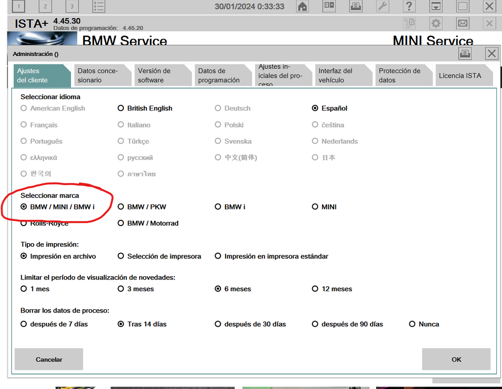

por una causliadad has entrado en donde esta en engranaje o llave que tienes arriba y en la opcion de ajustes de cliente tienes la opcion marcada en rojo?
