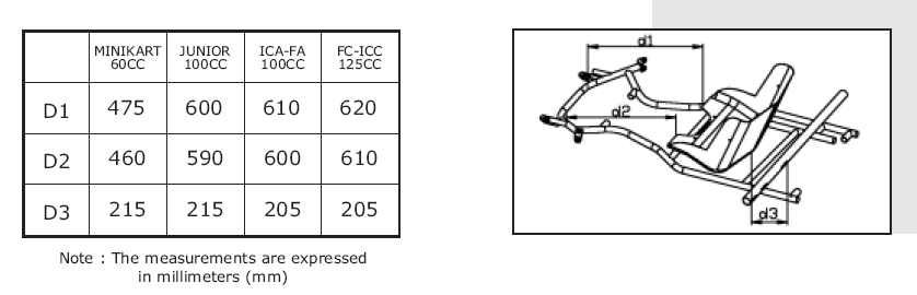

TRIKI;3861780 dijo:
no es tan facil, como nos decia keras es muy muy importante que todos sean de la misma altura por que el asiento no lleva regulación
el asiento si se puede regular pero es un lío y hay que encontrar la posicion adecuada para ir comodo
Akura;3861790 dijo:
Sali, Álvaro y yo medimos lo mismo, +-10cm...
con ese margen está perfecto. el problema es cuando hay mas de 25cm de diferencia de altura. la anchura del asiento tambien importa por el tema de que no es plan de ir ni muy justo ni con mucho sobrante:yes:.
akura no hay ningun problema si os quereis esperar hasta diciembre. es en esa fecha cuando mas se cambia de material en vista al 2008. lo que si os digo que el material se vende rápido ya que en la Copa Campeones se despide la temporada y la gente está al acecho de los equipos para comprarlos. de todos modos con una pequeña señal el kart se queda reservado sin ningun problema. ya lo hablaría yo con los socios.
en mi opinion: akura, alvaro y enrique sería la convinación perfecta para un kart por tema de medidas.

keras;3863588 dijo:
Keras, me acabas de matar, La posicion del asiento no se puede regular, la fija el fabricante para hacer el reparto de 46/54. Puedes jugar luego con lastres y posicion de los pedales / volante, pero la posicion del asiento no es para ir comodo, es para llevar el kart equilibrado
Yo en el mio voy incomodo, muy incomodo. Senna decia que en el kart hay que ir incomodo para poder sentir todas las reacciones
keras
10 Feb 2006
6.679
27
Sunner;3863815 dijo:
creo que te equivocas. yo no se como iran los CRG pero en Tony hay unas arandelas para corregir la altura del asiento y la inclinación del respaldo. por tanto no es fijo. ademas para dar algo mas de rigidez le pones unos tirantes de asiento. estoy deacuerdo en el reparto y por eso hay que buscar la posicion idónea. los asientos son incómodos porque son de fibra y al principio pues pueden hacerte hasta heridas, pero dentro de que son incomodos la posición de pilotaje es importante para que el piloto ruede rápido.
te hablo desde un chasis Tony

keras;3863868 dijo:
No estoy de acuerdo (con tu permiso) :guiño:
La altura del asiento se modifica principalmente para temas de aderencia en pista, seco y agarre abajo del todo humedo lo mas alto posible. Normalmente no se toca esa altura, para eso existe una especie de cojincito para subir la altura del piloto.
La inclinacion del respaldo tambien la fija el fabricante, normalmente queda a unos 21cm del eje trasero medidos desde la punta alta del asiento.
Los tirantes no tienen nada que ver con la posición del asiento, como bien dices solo sirven para modificar la elasticidad del eje trasero y para permitir al piloto modificar apoyos en curva.
Una cosa es una posición idonea y otra muy distinta una comoda. Aun recuerdo en una carrera en Braga, cuando se nos acerco el mecanico de Wesleigh Orr (si andas con Rotax conocerás quien es) y nos metio una charla sobre si lo que teniamos encima del carro era un kart o el sofa de casa. Hicimos buenas migas con el porque nos pasamos estudiando su chasis mas de una hora. No se corto, agarro un metro, un taladro y una allen y nos cambio toda la configuración. Nos dijo que para ir comodos que nos quedasemos en casa en el sofa viendo la tele .... bajamos varias decimas ese dia.
Cada fabricante tiene unas medidas de las que no es conveniente moverse a menos que busques un comportamiento concreto Yo tengo las de CRG, aquí te paso un escaneo de un RoadRebel segun el peso del motor que montes:

18
Keras, te adjunto las recomendaciones que da Tony para el montaje de los asientos en sus chasis. Son algo antiguas, pero entiendo que vosotros no tendresis problemas para obtener las originales actualizadas a los modelos de esta temporada directamente de la casa ya que trabajáis con dicho material.
http://www.out2win.com/catalog/tony_seatmt.html

Sunner;3864979 dijo:
buenos detalles Sunner. de todos modos no tienes que aceptar estrictamente lo que te venga en el chasis de la casa. sino para que c**o están los reglajes. yo no se colocar el asiento ni me atrevo por todo lo que has comentado. lo que si me refiero es que el asiento no tiene una postura fija y que si tiene unas cotas con las que jugar dependiendo de cada piloto.
te hablo desde lo visto por el director técnico del equipo que lleva 20 años en karting. ha trabajado en la fábrica de Tonykart y en diversos equipos. ha llevado campeones de Europa y demás. ha llevado pilotos como Andy Saucek (GP2), Adrian Vallés (Spyker), Kúbica (BMW Sauber), Felix Porteiro (BMW)...
Vamos que supongo que sabrá lo que se hace. mas que tu y que yo. vamos yo te puedo decir que cuando tiene que montar un asiento le veo loco con el metro pa´riba y pa´bajo

Sunner;3865033 dijo:
c**o esto es un Extreme que es del 99. que ya te digo que una cosa es lo que te recomienda la casa y otra lo que se puede hacer.

keras;3865579 dijo:
Ahora si que te doy toda la razon. Lo que has dicho no tiene nada que ver con lo que has puesto antes.
Un buen ingeniero de chasis, conociendo al piloto y su material puede ajustar la posicion del asiento para conseguir el mejor rendimiento del material, pero partiendo de los ajustes de fabrica. Eso no se hace para que el piloto este comodo, sino para que ruede rapido :guiño:

Sunner;3865624 dijo:
exacto. si al final estabamos diciendo lo mismo. y es cierto que los karts son incomodos pero el piloto finalmente se acomoda al asiento por webos jajaja.
