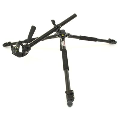

leccion 4. el tripode (no estamos hablando de un mandingo :descojon: ) profesor katraska
Yo tengo un Giottos MTL9351B, que por cierto, he visto en Amazon.es que lo tienen baratísimo:
Giottos MTL9351 B - Trípode + rótula de 3 vías MH5011 - Amazon.es: Giotto's
Es de tamaño medio, pero con suficiente estabilidad. Te permite quitar la columna central, o ponerla horizontal, que viene perfecto para fotos macro:
Lo que no me gustaba mucho era la rótula MH5011 que viene en ese kit, por lo que me compré una de bola MH7001:
Giottos MH7001-652
Otro fabricante de esta gama es Manfrotto. El producto similar al giottos que tengo sería este:
Manfrotto 055XProB + 498RC2
Si vas sobrao de presupuesto, existen estas versiones en fibra de carbono, que pesan bastante menos.
Si vas mas sobrao todavía, puedes tratar de arruinarte comprando un trípode Gitzo, que deben ser la pera limonera, pero yo ni me he interesado por buscar las ventajas, porque un trípode de estos te puede salir por 500 pavos.
Qué son los elementos a mirar:
- Altura a la que te quedará la cámara: es muy molesto tener que agacharse para manejar la cámara.
- Robustez: los que pesan 1 kilito no aguantan una ligera brisa sin moverse. Sólo se pueden utilizar en condiciones ideales.
- Rótula: al márgen de lo cómodo que puede ser una rótula de bola, frente a los que tienen 2 mandos, hay que considerar el peso que puede soportar. Menos de 5 kilos no se pueden poner, porque en cuanto pongas la cámara en posición vertical con un teleobjetivo normalito no podrán con ella.
- Cómo de aparatoso es el trípode una vez plegado: cuantas mas secciones tengan las patas, mejor, pero serán menos estables.
- Si quieres hacer macro, necesitas que la columna central se pueda poner horizontal.
- También es interesante saber la altura mínima respecto del suelo a la que puedes poner la cámara. Para ello, las patas se tienen que poder abrir casi por completo y la columna central se tiene que poder quitar.
- Por supuesto, la zapata ha de ser desmontable del trípode, y su mecanismo de fijación ha de ser fiable y robusto (de ello depende la vida de la cámara). Cuanta mas superficie mejor, para que la cámara no se gire.
No escatimes en el precio ni en el peso, o al final comprarás 2 trípodes como hice yo. Me gustó mucho un manfrotto, porque era pequeñito, pesaba poco.... y soportaba 1.5kg (iluso de mí, pensé que serviría).
