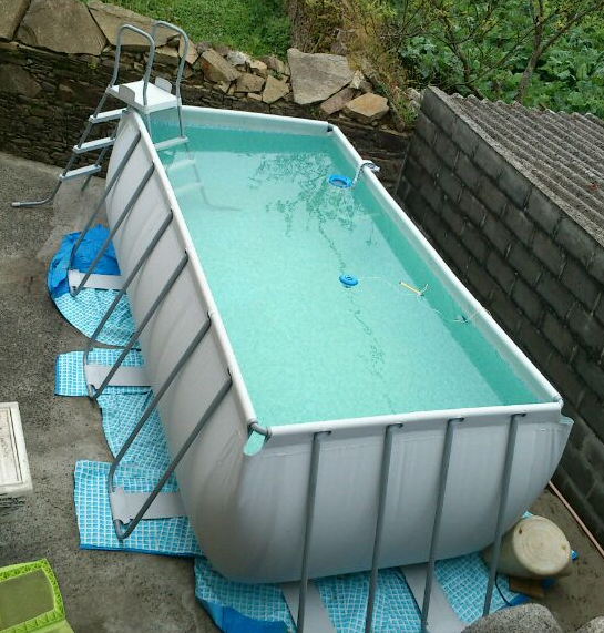

Ésta mide 4,20 x 2,50 x 1,20 m, aproveché el liner de una vieja para proteger el fondo, para darse unos chapuzones me vale, lo que pasa que llevo 2 años que no la monto por unas cosas u otras y para el espacio detrás de la casa es lo más grande que se podía montar.
