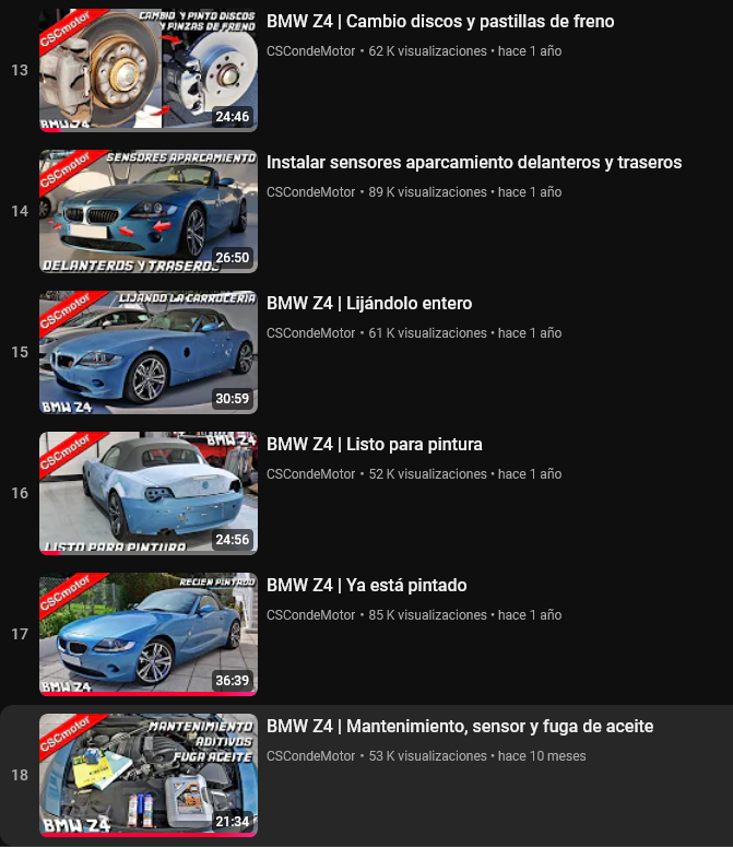

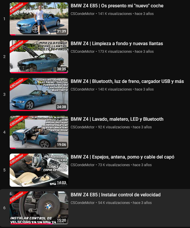

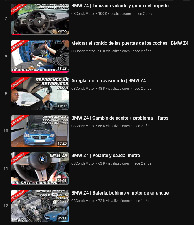

Enhorabuena por la adquisición @albvalper
Reconoce que has visto a este youtuber mejorar su Z4 y tu quieres intentarlo :LOL:
c**o, pues a éste no le tenía controlado. Pero vamos, que me viene bien porque, en algún jardín de esos, me meteré seguro :guiño:.
