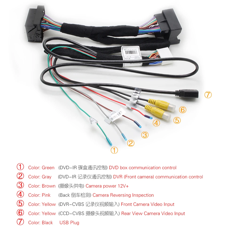

El tema tdt sigo sin verlo, tiene dos entradas de video para dos camaras, pero sin audio, habria que conectarlo a una de las entradas de video de una de las camaras, y el audio meterlo a traves de aux al modulo radio original, o algo asi, lo veo complicado.

Desde mi modesta opinión creo que no se puede porque no tiene el aparato ninguna entrada de audio, sólo las dos de video de las cámaras. La única entrada de audio disponible es la original en el reposabrazos. Se puede conectar ahí pero como cuando se accede al modo android el audio conmuta automáticamente pues no se escucharía. Es decir, que en el menú oem tendríamos el sonido y en android el video, pero no los dos a la vez.
Habría que meter el vídeo con una amarilla a la cámara delantera por ejemplo. Luego poner la cámara delantera en la pantalla en modo Android y tendríamos imagen del tdt. Para el audio habría que conectarlo al aux del coche pero Sólo sonaría en modo pantalla original con lo cual como dice el compañero chungo. La única opción que veo es meter ese audio a través del usb con algún tipo de adaptador convertidor de usb a audio jack tipo una tarjeta de sonido stick usb para Android pero lo veo complicado que sea compatible la radio con eso.

Por otro lado, lo que comentáis del problema del sonido con el TDT... a lo mejor digo una chorrada enorme (perdón de antemano, lo mío es más la mecánica), pero viendo la foto del producto pone "Support reversing radar" o sea que entiendo que coge el video desde el cable 6 y los "pitidos" desde el óptico 4.
¿No se podrían utilizar las conexiones de la cámara frontal para conectar el TDT (video por cable 5 y audio aprovechando el 2 con el controlador correspondiente del TDT)?
