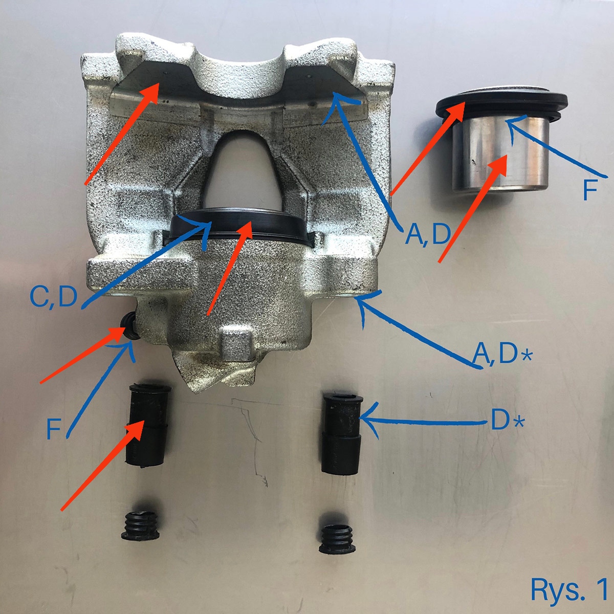

Los pasadores sobre los que desliza la pinza.
adrianmou
los pasadores no llevan juntas tóricas (sellos) de goma verdad? esque si no lleva juntas de goma creo que no es necesario.
Los pasadores deslizan en una especie de casquillos de goma, pero en un extremo están expuestos, supongo que por eso no recomiendan engrasar.
En el toyota de mi vecino los pasadores están cubiertos por unos fuelles de goma y no están expuestos, esos sí se engrasan.
blackshark
entonces será así, he visto que estos frenos TRW llevan esos fuelles característicos , incluso lo mismo poner esta pasta a nuestros coches puede ser hasta contraproducente....

La parte de los pistones que va saliendo según se gastan las pastillas va protegida con un guarda polvo de goma, que evita la suciedad en lo redondo de los pistones, que así no entra en la pinza cuando, tras cambiar pastillas, se meten los pistones hacia dentro de nuevo.

Pasta anti chirridos es la de cobre supongo, pero a altas temperaturas su comportamiento dicen que no es bueno y creo que también decían que reacciona con el aluminio u otros metales y genera residuos .
También dice el documento que adjuntas que no entre la pasta en contacto con el guardapolvos porque se hinchan , de ahí que recomienden una grasa de silicona creo Edu, con todos mis respetos que tú de esto sabes más que yo y yo estoy aprendiendo . Que quede claro. Para todo el mundo .
y si, estoy de acuerdo con @Eduma y le doy demasiadas vueltas .

blackshark
El tema de la lubricación de elementos individuales del sistema de frenado durante su servicio es bastante controvertido. Entre otras cosas, porque hay lubricantes en el mercado -cuyo fabricante asegura que se pueden usar en el sistema de frenos- aunque no deberían estar ahí. Los talleres también usan lubricantes con bastante frecuencia en lugares que no deben lubricarse. Usar el lubricante incorrecto en áreas que no deben lubricarse puede ser peligroso.
Hablando de lubricantes, no debemos olvidarnos de los agentes para desengrasar y lavar los elementos del sistema de frenos. Para la limpieza en sí, se recomienda lavar en aparatos apropiados utilizando agua caliente con la posible adición de detergentes. No se recomienda soplar con un chorro de aire comprimido, ya que el polvo de los revestimientos desgastados contiene componentes de la mezcla que son nocivos para la salud. Es posible utilizar fluidos químicos para el lavado de frenos, generalmente disponibles. Son fáciles de usar y las partes lavadas se secan rápidamente. Eliminan las impurezas del líquido de frenos, lubricantes, asfalto, así como el polvo de los forros de fricción desgastados. No se recomienda utilizar productos químicos que contengan derivados del petróleo como gasolina o petróleo para el lavado. Provocan daños en los elementos de goma utilizados en los frenos.
Existen elementos en los sistemas de frenado que requieren el uso de lubricantes para su correcto funcionamiento. El uso de lubricantes apropiados en los lugares correctos asegura el correcto funcionamiento de las pinzas de freno y su larga vida útil. Utilizamos lubricantes durante el montaje de nuevas mordazas, zapatas de freno, cilindros, así como durante la regeneración de mordazas o actividades relacionadas con el reemplazo operativo de pastillas y zapatas de freno.
Para la instalación de un nuevo juego de pastillas de freno, debemos preparar cuidadosamente la pinza de freno. Limpiar a fondo mecánicamente, desengrasar y lavar la abrazadera. Además, preste atención a las ubicaciones de las pastillas de freno, los asientos de las pastillas de freno ( flecha A ) y las superficies de contacto de las pastillas en la pinza. Recuerde preparar la superficie de contacto de la pinza con el lugar de su montaje al muñón de la dirección (flecha B ) y la superficie del pistón del freno ( flecha C ).
ATE recomienda el uso de grasa ATE Plastilube al instalar pastillas de freno nuevas o durante el servicio periódico, en los lugares marcados con una flecha D (Fig.1,2,3)
Rys. 4 Smar ATE Plastilube
Le recordamos que no utilice lubricantes en las conexiones de los elementos marcados con una flecha E (Fig.1,2,3). En las pinzas del sistema ATE, estos elementos deben ser reemplazados prácticamente cada segundo juego de pastillas de freno con la recomendación de reemplazar el resorte de retención de la pinza. Solo usamos pasta Bremszylinder de ATE al instalar casquillos de goma nuevos ( flecha D* ) ( Fig.1 )
Las pinzas de freno deben funcionar correctamente en diversas condiciones climáticas y temperaturas ambientales. Ya sea invierno y bajas temperaturas, contacto con la sal, agua durante la lluvia o altas temperaturas resultantes de la carga del sistema de frenos, nuestra pinza debe funcionar correctamente asegurando la disposición adecuada de las pastillas y la capacidad de moverse en la pinza para que las pastillas estén presiona con la misma fuerza al disco de freno. La falta de esta función conduce a un desgaste excesivo de las pastillas, a altas temperaturas y, después de varios tiempos, al fenómeno de "golpes" en el volante y pulsación del pedal del freno durante el frenado. Este es un daño típico de los discos de freno.
En los sistemas de frenado hidráulico, la presión de las pastillas de freno se ajusta cambiando la presión del líquido de frenos. El líquido de frenos debe tener muchas propiedades para que el sistema funcione correctamente y una de ellas es la lubricación en el sistema hidráulico. La construcción de estos sistemas hace posible que el agua penetre en el sistema, lo que reduce el punto de ebullición del líquido de frenos y provoca focos de corrosión en el interior del sistema. Por lo tanto, se recomienda o incluso se requiere cambiar el líquido de frenos periódicamente y seleccionarlo correctamente.
Fig. 5 Líquidos de frenos ATE
Al reparar las pinzas de freno, reemplazar los elementos de sellado de la pinza de freno o regenerar completamente una pinza de este tipo, se utilizan lubricantes que pueden entrar en contacto con el líquido de frenos y que no interfieren con el funcionamiento de la pinza después del montaje ( Fig. 1 flecha F ). Recomendamos también el uso de grasa en la reparación de cilindros de freno, uso en elementos de protección (gomas antipolvo ( F)) y el uso de purgadores de aire de abrazadera o cilindro para conexiones roscadas. La lubricación de la rosca del respiradero evita el "agarrotamiento" y permite que se desenrosque nuevamente durante el próximo servicio o cambio de líquido de frenos. Ate recomienda el uso de grasa ATE Bremszylinder Paste en estos lugares. Esta grasa está disponible en varios paquetes, siendo el más popular un tubo de metal con el número de catálogo 03.9902-0501.2.
Fig. 6 Grasa ATE Bremszylinder Paste
Recuerde utilizar siempre lubricantes destinados a la lubricación de lugares específicos y elementos cooperantes recomendados por los fabricantes del sistema.
No use lubricantes de "cobre", que se pueden encontrar en la oferta de varias empresas con la descripción como lubricante de frenos e incluso indique los lugares de su uso correcto. Esto no está permitido y no lo utiliza ningún fabricante de sistemas de frenado. El problema se relaciona con la corrosión electroquímica emergente y los agentes derivados del petróleo utilizados en estos lubricantes, lo que conduce a un funcionamiento incorrecto de la pinza, el cilindro o el cilindro maestro del freno. Este tema es frecuentemente discutido e ilustrado durante las capacitaciones ATE en la parte práctica. El correcto funcionamiento de la pinza de freno, el cilindro maestro de freno, el cilindro de freno y el estado de todo el sistema dependen de un mantenimiento adecuado basado en la documentación técnica y el uso de repuestos de calidad adecuada, incluidos los lubricantes, cuya selección y uso correctos dan la resultados esperados durante la operación.

Resumiendo, todas las zonas con flechas en rojo ¿pueden ser lubricadas con la pasta ATE Bremszylinder Paste?
Dispongo de:
ATE Bremszylinder Paste, Grasa de Cobre y Liqui Moly 3077
blackshark
Adjunto la web donde hago las consultas de este tipo :guiño: este es el enlace concreto a lo que preguntas.
https://www.ate-hamulce.pl/baza-wiedzy-ate/smarowac-czy-nie-smarowac/
Y aquí un vídeo que creo que te servirá :guiño:
y aquí para el caso concreto te explica porque
En general en el TIS te dice donde poner en BMW el producto y donde no. Según veo la grasa antichirridos plastilube es para partes mecánicas que no están en contacto con el circuito de líquido de frenos y la pasta Bremszylinder es para aquellos elementos de goma del circuito de frenado que están en contacto con e líquido de frenos y por ello está preparada para DOT 4.
