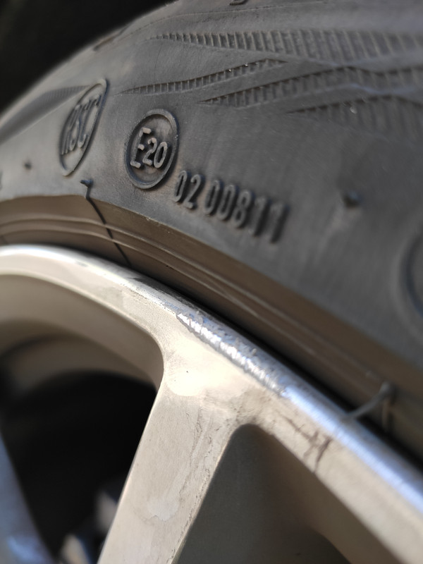

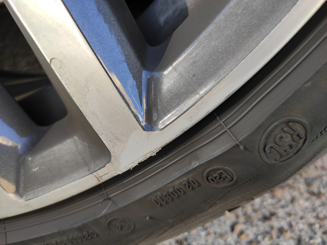

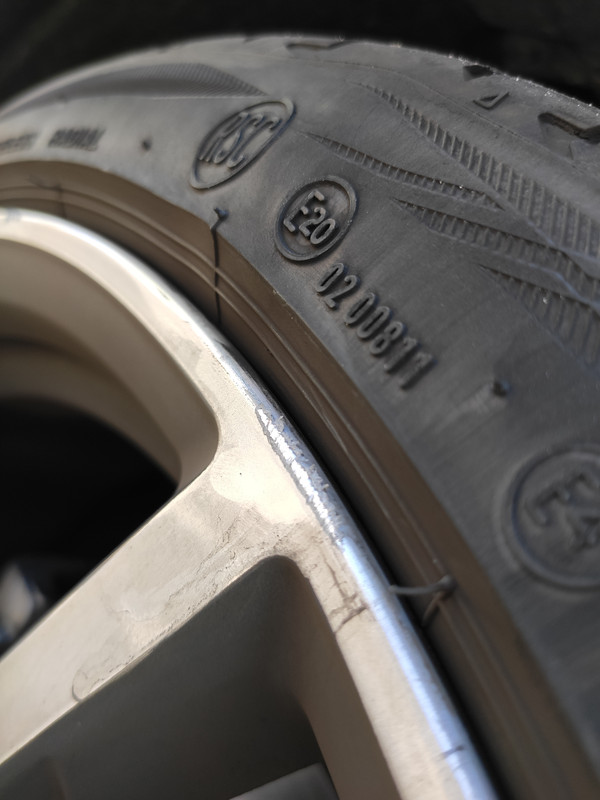

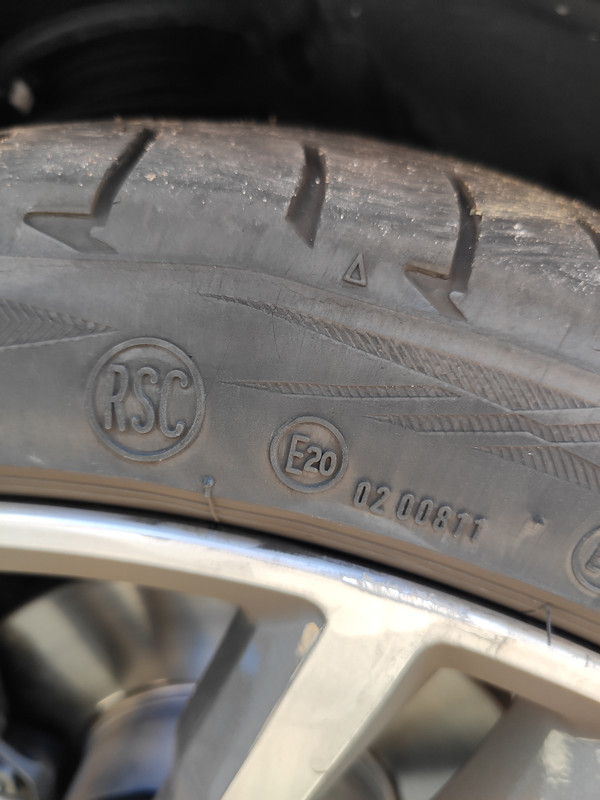

Hace unos 10 meses me compré un serie 4 gran coupé BSI con 19000 kms de junio de 2018 y la verdad que estoy encantado con el coche. Lleva paquete M con llantas de 19 y la suspensión deportiva. En general no tengo queja pero hay cosas nuevas para mi como el tema de las ruedas, es el primero que tengo con ruedas de perfil bajo, con doble medida y además con neumático runflat. He leído un montón de hilos en el foro sobre si seguir con runflat o cambiar a convencionales y hay opiniones para todo. Lo primero que me sorprendió sobre esto es que Michelin no parece tener neumáticos runflat en esta medida, o al menos son difíciles de encontrar. He visto que hay gente que ha montado los Pilot Sport 4 en 225/40/19 que es mi medida pero por ejemplo en Euromaster me han dicho que ellos son distribuidores oficiales Michelin y que no les aparece en el propio fabricante. Siempre he montado Michelin porque a pesar de ser más caras las prestaciones en mi caso compensan porque hago bastante carretera. El mío venía con las Bridgesone Potenza S001 runflat y aunque no llevo muchos kms con ella no me han parecido mal, pero es verdad que de ellos también hay opiniones de todos tipos en el foro.
Ayer cuando fui a coger el coche vi que la rueda delantera derecha tenía un pequeño huevo en el lateral y por lo que he leído todos recomiendan cambiar la rueda. Me parece bastante extraño porque no recuerdo haber dado ningún bordillazo ni un bache que me hiciera pensar que había pasado algo en la rueda. La verdad es que el huevo no es muy grande y yo no he notado nada raro en la conducción, dejo unas fotos donde se ve.
He pedido presupuesto en tres sitios y me han dicho que se trataba más de un golpe en la llanta que de un bache, hay un roce en la llanta cerca del huevo, no sé si en la foto se aprecia. Dos de ellos me han dicho que las cambiase por precaución. Pregunte también en el conce que me dieron un precio bastante más alto que en los otros dos talleres (me lo esperaba bastante más caro pero ha sido incluso más de lo que creía) pero me sorprendió que el que me atendió me dijo que circulando a velocidades normales él no lo consideraba peligroso y que podía aguantar. Que además siendo un neumático runflat puedes circular aunque reviente y que pensase en cambiarla pero que las puedo apurar un poco más si quiero. Me da bastante rabia porque las ruedas estaban bastante bien, tienen 31000 kms pero les quedaban al menos 15000/20000 kms más, y con eso kms me toca cambiar las dos delanteras. A alguno os ha pasado algo similar? Cómo de urgente veis cambiarlas? Las cambio ya o espero a ver si el huevo se mantiene así y no va más? La verdad es que lo vi ayer pero no sé cuánto tiempo lleva así. En los hilos que he encontrado de otros compañeros del foro a los que les había salido un huevo la mayoría recomiendan cambiarlas y no arriesgar así que me imagino la respuesta y cuento con que me va a tocar, pero por saber si por siendo runflat y no muy grande el huevo alguien cree que no hay problema por esperar.
Me ha sorprendido un poco todo esto porque nunca antes me había salido un huevo en una rueda, pero por lo que me dijeron en los talleres en los neumáticos de perfil bajo no es raro. En este punto y ya que creo que me tocará cambiarlas las dudas son:
  • Sigo con runflat? En principio volvería a montar la misma Bridgesone Potenza S001 porque Michelin en ninguno de los tres sitios que pregunté tenían. Alguna otra recomendación?
  • Pongo convencionales? En este caso montaría sin duda las Michelin Pilot Sport 4. Tengo algunas dudas sobre el flaneo al cambiar a convencionales aunque he visto que muchos habéis optado por esta opción sin problemas. Lo malo de esto es que me tocaría cambiar las cuatro ruedas y aunque son más baratas las convencionales que las runflat me saldría más caro. Tampoco me convence mucho el kit antipinchazos, no por el coste si no por tener un chisme más en el maletero.
  • Al ser un golpe creéis que interesa meterlo por el seguro? Tengo todo riesgo y a lo mejor lo debería cubrir no? Lo único que me digan algo del desgaste y que con esos kms ya no me cubre.
Alguna sugerencia para montarlas en Madrid? Muchas gracias a todos y perdón por el tocho, es que llevo desde ayer dándole vueltas y pensando qué hacer.

Yo las cambiaría. No iría tranquilo con un huevo en un neumático, la verdad. Aunque entiendo que jode tener que cambiar una rueda que le queda aún vida.
Respecto a como ha salido... Está claro que se ha llevado un golpe. El rascón que lleva la llanta lo delata.
Pasar a convencionales? Eso depende de cada uno. Yo en mi caso voy a seguir con rtf. Mis trayectos son por autovía mayoritariamente y me van bien. Si eres de los que va mucho por tramo para divertirse, seguramente te interese cambiar.
Con las michelín ps4 tanto en cvn como en rtf no te van a decepcionar seguro. Todo el que las ha probado está encantado. Ya otras marcas y modelos, hay más variedad de opinión.

j*der... Tienes que haber pegado un buen bordillazo o bache...cuanto dolor.
Yo ni me lo pensaba para quitar ese neumático.

Creo que no se va a ir por ahí el neumático, que no va a reventar vamos.
Yo la vigilaría, pero la mantendría.
Su condición de rft le da una seguridad extra al tener los flancos reforzados.
De todas formas, se puede correr el riesgo porque realmente no lo hay, si reventara no vas a perder el control del coche, por eso, por ser rft.

Yo las aguantaría un poco, siendo RFT con flanco reforzado, y sin notar nada raro ni yendo a más.
Sin embargo, si te preocupa, cambialas.

Gracias a los dos. Esperaba algún comentario como estos que es lo mismo que me dijeron en el conce. El huevo no ha crecido en estos días y no es demasiado grande, si no va a mas no parece muy peligroso. Como llevo sensor de presión lo miro todos los días al montarme en el coche y no ha perdido nada de aire desde que lo vi.
De todas formas creo que las cambiaré aún así porque cuando haga un viaje no iré tranquilo.

Todo depende de la velocidad. Si vas a 120-130 puedes ir más tranquilo que si la tienes así y vas a 180.
Yo ahora ando con unas ruedas de 2005 y que llevaban paradas 5 años y medio antes de este año (siempre en garage). Cuando puse el coche a andar... Los primeros días no pasaba de 80, luego a 100, y finalmente 120-130, tampoco pasé de ahí.
Decir eso si, que las ruedas no están duras (ni taqueadas, ni agrietadas), han sido vistas por el mecánico y un ruedero y los dos dijeron que eran una pena no aprovecharlas (y el ruedero se llevaba una venta, bueno no en ese momento que había que comprar llantas, ya no se fabrica esa medida con código V). También decir que las he ido puteando, acelerar fuerte en curva lenta en pleno apoyo, frenar fuerte antes de esas curvas o en curva... Y no han hecho el más mínimo feo.

Suelo ir tranquilo, no paso de 130. Esperaré unos días pero en principio yo creo que las cambiaré de todas formas que si no cuando haga algún viaje voy a estar pensando en eso.

lee por aquí.... yo ya soy experto en huevos: habrás pasado por un bache que ha roto la lona,no tiene por qué ser un llantazo. Yo cambiaría eso

Me acabo de dar cuenta de que al final no puse que cambié las ruedas dos semanas después de descubrir el huevo. Sigo pensando que no era mucho y no tenía pinta de crecer, pero es mejor curarse en salud y olvidarse. Volví a montar las S001 RF ya que las Michelin PS4 aún no están en RF para mi medida, espero que para el próximo cambio existan ya que tengo ganas de probarlas biggrin
