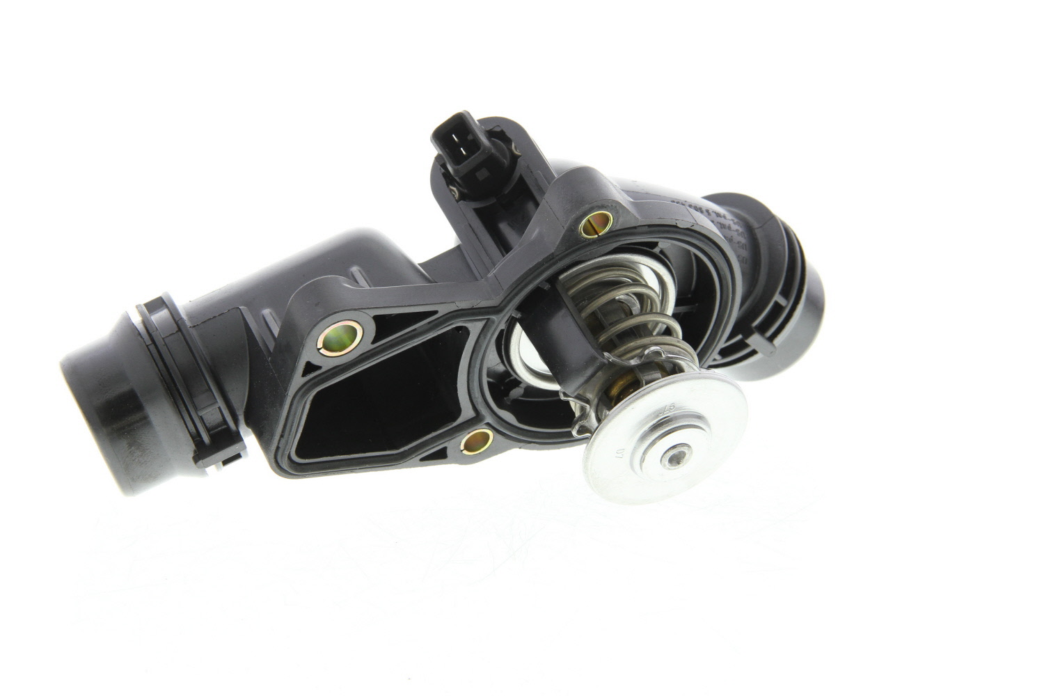

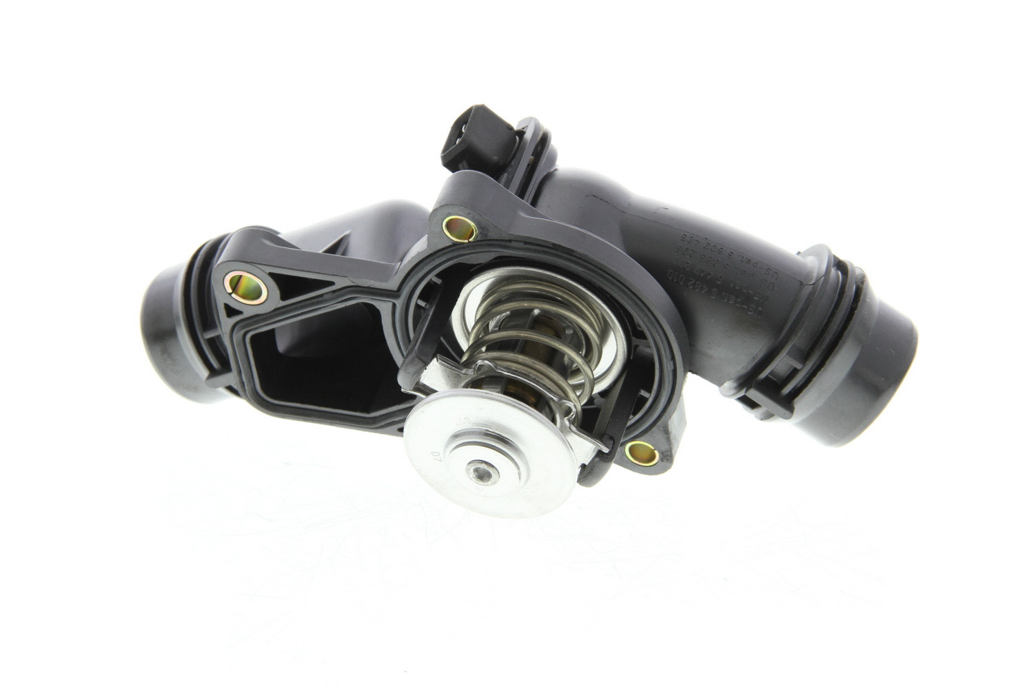

Sí... viendo las imágenes de los dos termostatos, veo que hay diferencia en el color del eje, que no se si es que es diferente material, o diferente baño.... curioso también que los nombres de las dos marcas difieran solo en la primera letra... También hay diferencia entre los soportes de lo que sería el muelle....
Este es el Behr - Mahle:
y este es el Wahler:
Mientras estén tarados a los mismos grados no tiene porqué haber problema

El tarado soy yo por no haberlo mirado antes....lo que comentas, los dos son a 97º, pero es la construcción la que me da que no es igual, y no se si se ve mejor la de Mahle.... A ver que opinan @SloanRH4 y @Javizquierdo ...

Mahle últimamente fabrica mucho en china y el que has comprado aún lo fabrican en Deutschland

Bueno...he visto una foto del termostato original para un Z4 y varios más, , y es clavado al Behr - Mahler... así que está claro no?
