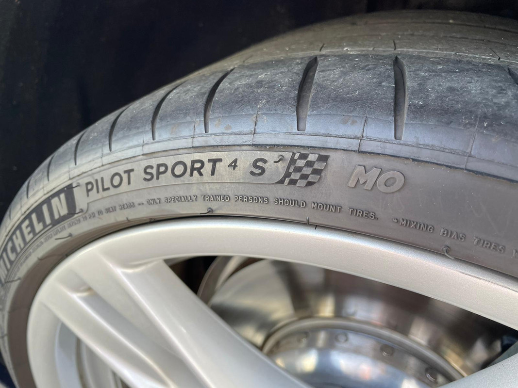

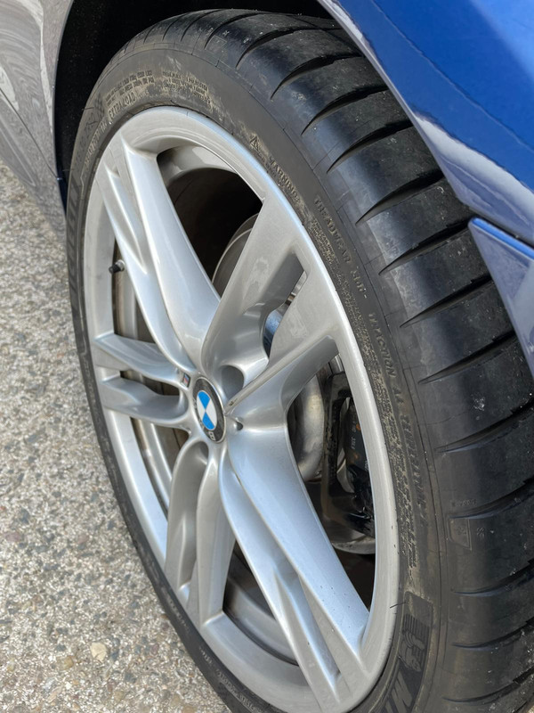

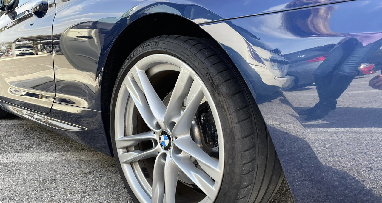

Yo era escéptico con la historia ésta de las homologaciones, pero hace tiempo que pude ver con mis propios ojos que hay diferencias entre ellos. Mismo coche, BMW, con Pilot Sport 4S homologadas para BMW en el eje delantero, y homologación Tesla en el trasero. No sé si habrá diferencias en compuestos, refuerzos… y elementos imperceptibles al ojo, pero entre éstos que comento, los traseros (Tesla), tienen los flancos diferentes, además de la espuma interior para reducir el ruido.
Mañana hago fotos, porque a simple vista ya se aprecian diferencias.

Sin homologación BMW:
