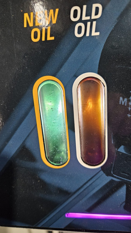

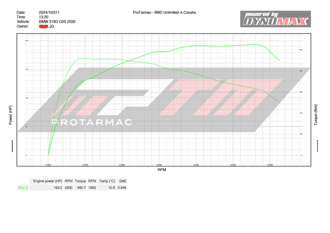

Buenas compañeros!

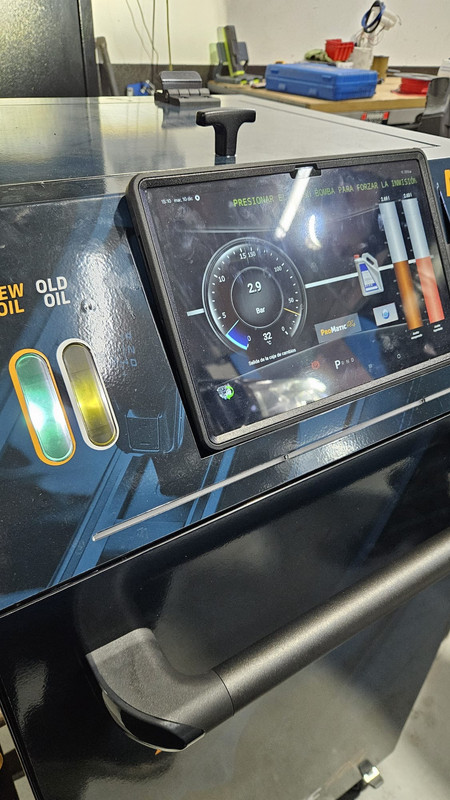

Por fin y después de darle vueltas a si hacerlo o no, me he decidido a reprogramar mi 318D G20. El coche la verdad que iba bien, yo soy de andar tranquilo, pero alguna vez en algún adelantamiento o cuando voy de 4 en el coche pues notaba que algo faltaba. Finalmente y tras pensarme mucho en ir a Madrid a junto de JmPerformance (el inconveniente eran los mas de 600km), finalmente lo hice aquí en Galicia en un sitio próximo a mi casa, se llama TECNICAR. El hombre lleva muchos años en esto, empezó haciéndolas en Francia y aquí en España lleva alrededor de 25 años. Hace unos años lo había hecho con el también en el coche de mi novia (Polo) y la verdad que el resultado fué muy bueno, y tras mas de 70.000km no ha habido ningún problema, por lo que al final me he decantado por el para que le metiese mano a mi coche. Antes de hacerla y hablando con el, me comentó que siempre busca dejarlas respetando la tolerancia del motor, sin hacer ninguna locura. La verdad que el cambio fué bastante notable, notando mucha mas chicha desde bien abajo. El único problema fué que justamente tenía el banco averiado y hasta dentro de 1 mes aproximadamente me dijo que no lo podía meter, pero según el me lo dejó alrededor de los 450Nm y 190cv.
Hoy, aprovechando que tenía cita para hacer el mantenimiento del cambio automático (también en Galicia, se llama Protarmac), sitio donde también hacen reprogramaciones ya que son distribuidores de BND, les he comentado que antes de nada, me lo metieran en el banco para saber exactamente que rendimiento daba el motor. Estuve presente mientras la hacían y el resultado han sido 460Nm y 195,5cv. Me han dicho que la gráfica estaba muy bien, cosa que también habla bien de ellos al no hacer la repro con ellos.
En cuanto al mantenimiento del cambio, han sido muy amables y me han explicado todo el proceso, tardando 5 horas en entregármelo. Lo han hecho por diálisis, poniendo como les he solicitado aceite Ravenol tanto en la caja como en el diferencial, además de ponerle aditivo de limpieza y el mejorador posterior ( Xenum Tflush y Xenum ATFX, estos me los han sugerido ellos). El filtro original ZF junto con la tornillería. Sobre los mantenimientos del cambio me han sugerido realizarlos entre 60.000 y 80.000kms.
Adjunto foto de la gráfica y también del mantenimiento de la caja. Un saludo para todos. Se aceptan sugerencias, faltaría mas biggrin:

Buenas compañeros!
Buenas!
¿Qué tal ha sido la experiencia con Protarmac? ¿Cuánto te costó el cambio de aceite y la lanzada?
Yo estuve hace unas semanas preguntando en ese taller por el cambio de aceite de mi ZF8 y me mosquearon varias cosas. Primero que quedaron en mandarme presupuesto y todavía sigo esperando. Supongo que se les habrá pasado, tampoco es gran cosa, pero son detalles. Lo segundo ya me mosquea más. Mi intención es hacerlo por diálisis, pero me dijeron que el cambio se debía realizar por gravedad, que vaciaban primero hasta que no goteara más, rellenaban y movían el coche y volvían a vaciar. A los pocos días veo por Instagram que han comprado una máquina de diálisis y ahora parece que sí es la manera correcta de hacerlo. Vamos no me gusta pensar mal, pero creo que no han sido muy sinceros conmigo...
Un saludo!
An240
320d
6 Sep 2021
585
155
Buenas!
Un saludo!
Hay muchos talleres que aconsejan hacerlo por gravedad, pero el motivo fundamental es que no saben hacerlo por diálisis.
brais10
Serie 3 G20
6 Sep 2013
551
70
Buenas!
Un saludo!
Yo te digo la verdad he quedado muy contento con ellos, para mí totalmente recomendable. He contactado con ellos por instagram (había leído buenas reseñas de ellos), me dieron su teléfono y por whatsApp me han pasado el presupuesto. Aparte del aceite (le he pedido el Ravenol), me aconsejaron ponerle el aditivo de limpieza y después de meterle el aceite nuevo ponerle un mejorador posterior. Aparte de esto, me cambiaron el aceite del diferencial también (Ravenol también). El filtro el original ZF. El precio por todo y haciendo por diálisis ha sido de 893€. Sé que no es barato, para nada, pero he solicitado que todo fuese Ravenol, y eso me ha subido 115€ con respecto a ponerle el Fusch, que me han dicho que es el mismo que monta BMW, pero he preferido pagar la diferencia e irme al Ravenol. Por otra parte los dos limpiadores (el previo de limpieza y el posterior), me han costado 50€, y también preferí hacerlo. Vamos he hecho todo lo que me han aconsejado, solamente cambiando el Fusch por el Ravenol. Por cierto, me dijeron que han usado 12,8 litros de aceite para limpiar mejor el circuito, pero me han cobrado lo que me habían presupuestado 12 litros. Me han explicado todo el proceso y siempre se agradece. El trato repito me ha gustado mucho. Suelo fijarme en detalles y valoro la profesionalidad y la atención. La lanzada en banco me han cobrado solamente 50 euros, aunque previamente me habían dicho que eran 80 euros.
La verdad que no sé desde cuando tienen la máquina de diálisis. Yo he contactado con ellos hace aproximadamente 3 semanas y me dijeron que lo hacían por diálisis.
Si tienes alguna otra duda solo tienes que preguntarme. Un saludo
