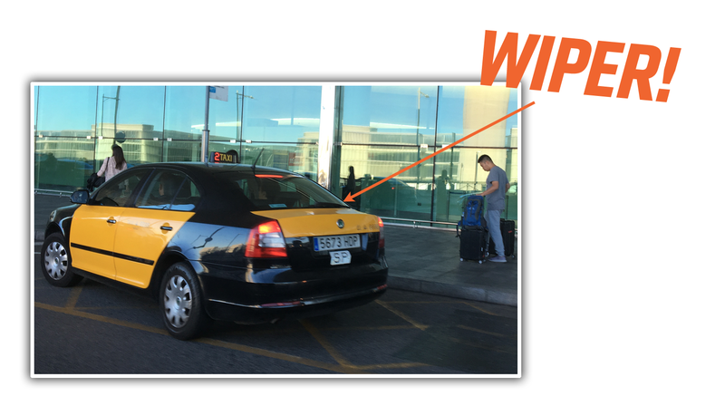

Que yo recuerde el único 3 volúmenes con limpia trasero era el Skoda Octavia 5 puertas de hace un par de generaciones, no se si habrá alguno mas...

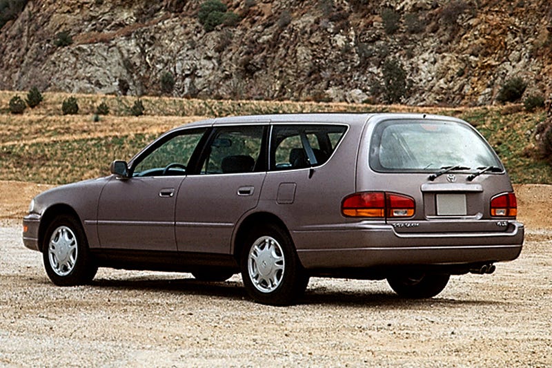

...y lo mismo el Camry frutizarrio :LOL:

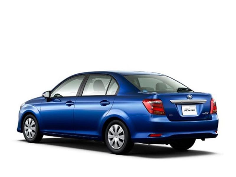

Carinas, Corollas, Soarer:

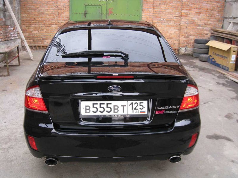

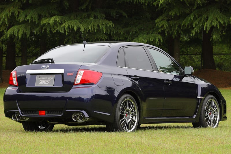

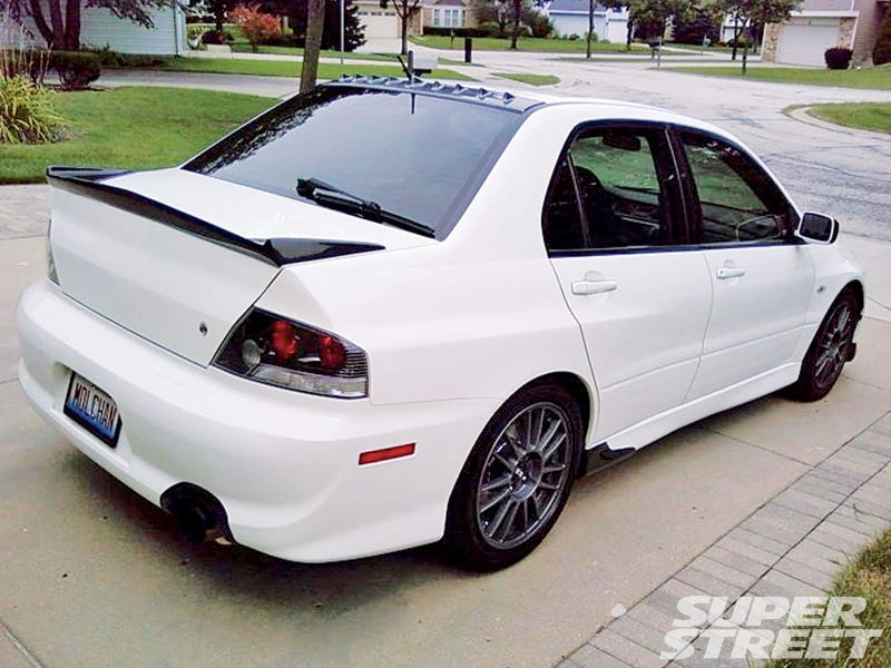

Dos Subarus...

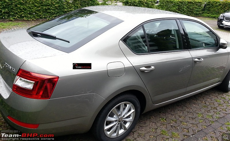

Un Octavia taxi, y otro más reciente

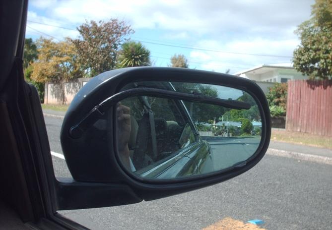

1383257d1434621654t-rear-wiper-washer-why-only-hatch-backs-not-sedans-20130531_172004.jpg

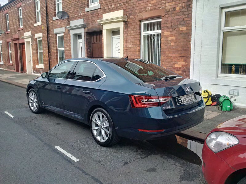

Y en el Superb
