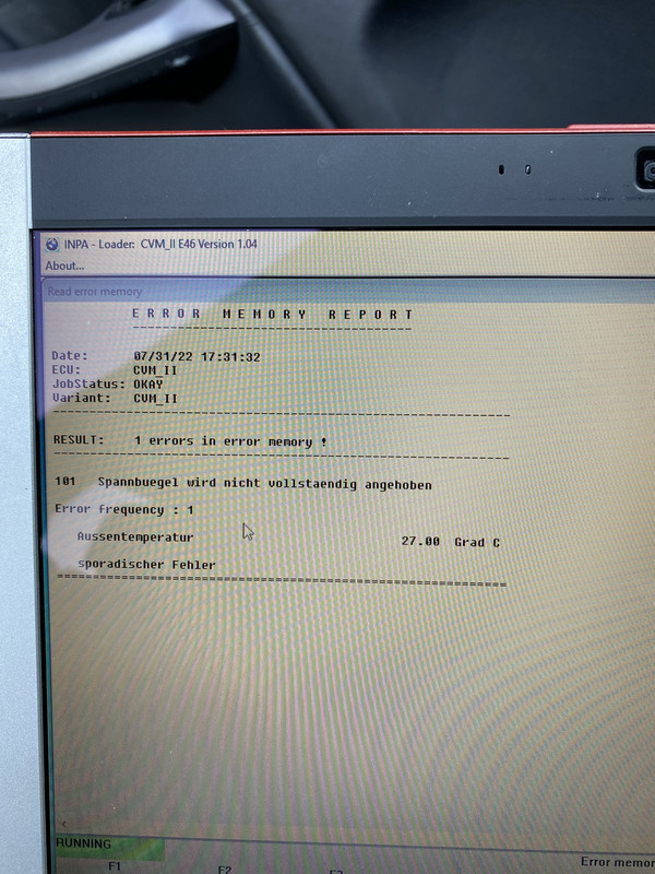

Buenas despues de meses sigo con el fallo:lloro:, me compre el adaptador para el inpa y lo instale, ya que tiene una opcion “status” que puedes ver en directo como se activan y desactivan las cosas y ver si le falta voltaje, pues lo puse y me dio error 101 lo pongo en español porque sino jajajaja “El soporte de sujeción no está completamente levantado” eso es lo que me salta, y es cierto q fijandome al subir la tapa de la capota como que tropieza la capota con dicha tapa y la levanta un poco como que le falta un poco de fuerza a la bomba tengo q mirar como esta el liquido hidraulico, porque en la bmw lo rellenaron pero veremos si es verdad sino tendre q mirar q sensor es ese o si a alguien le ha pasado algo parecido si pudiera guiarme.
saludos.
si la bmw te lo relleno, esta a su nivel fijo otra cosa es que perdiera pero ya te habrías dado cuenta desde que tienes el fallo ese

Mirando unos post antiguos puede ser el cofre donde se guarda la capota, porque como ya dije como que medio choca al intentar meter la capota y alomejor ea ahí cuando nota algo mal el sistema y cancela la entrada de la capota hacia al cofre, porque nota q no esta abierta del todo, y mirando el esquema el motor de la puerta del cofre va independiente al sistema hidráulico no? O me estoy haciendo la picha un lio?(n)
me edito: el motor de debajo de los asientos es para desbloquear solo.
