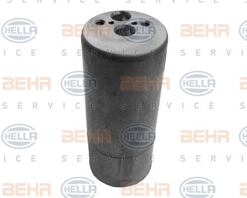

Buenas!!
Al quitar ese filtro no se escapa el gas?? Y por cierto, donde esta?? No lo he limpiado nunca y me gustaría limpiarlo.

No se en este coche , pero en otro , yo cuando contemplé el ponerlo , tenía que ser , aprovechando para hacerle una carga y siempre fue sustituirlo , no limpiarlo , creo que se encarga de absorber humedad e impedir que ciertas partículas, pasen al sistema , incluido el compresor y que podía ser, la causa de no enfriar bien .
Esta foto es sacada de una página, de mi coche 320d 2003 , es el filtro secador :
Claro, es que he visto fotos del filtro secador este y parece como si llevara conexiones de gas. Por si fuera otra cosa de quitar y poner sin más.
Un saludo!!
Si, así es, pasa por él, el refrigerante, si he interpretado bien mirando el realoem, está mirando el coche de frente desde fuera, en parte inferior , lado derecho del radiador , por ahí anda y lleva como una abrazadera y las tuberías, le vienen por la parte superior.

Si, así es, pasa por el, el refrigerante, si he interpretado bien mirando el realoem, está mirando el coche de frente desde fuera, en parte inferior , lado derecho del radiador , por ahí anda y lleva como una abrazadera y las tuberías, le vienen por la parte superior.
Caguen, para haberlo sabido. Hace dos años recargué de gas porque me daba la sensación y me da de que enfria poco. Fugas no tiene porque se revisó. Se puso gas y se cambió el aceite, pero enfria igual que antes y puede ser de eso.

Te refieres a soplar el condensador? Porque el filtro desecador creo que no se puede soplar, solo se cambia por uno nuevo. En mi caso es cierto, que en parado la presión en alta sube hasta los 17bares, y cuando de verdad enfría en autopista la presión baja hasta los 14 más o menos.
Buenas!!
Si, para quitarlo hay que extraer el gas y volver a cargarlo.

Otra cosa, aquí hay dos cosas de las que habláis, el condensador y el filtro desecador, ambas cosas al desmontarlas para limpiar o sustituir hay que abrir el circuito de gas??
Voy a citar a @aLbErTo8020 si no le importa que creo que sabe de cosas de aire acondicionado y alomejor te puede aclarar algo con el tema
Según tengo entendido, a la entrada del filtro deshidratador, llega presión de alta, que proviene del condensador.
El condensador es el radiador finito que está antes del radiador del motor. Y cuando hablamos de limpiarlo, hablamos de soplarlo con un compresor para quitar la mierda que pudiera tener.
Con respecto al filtro deshidratador, es la botella que se ve en las fotos que han subido el compañero chilote y que yo sepa no se puede limpiar, solo se puede sustituir.

Para el tema del filtro desecador, en teoría es sencillo de demostrar puesto que la presión en ambos circuitos será muy baja...
hay un filtro a la entrada de la botella del desecador, ese es el que se sopla (al menos los e39 la tienen)
